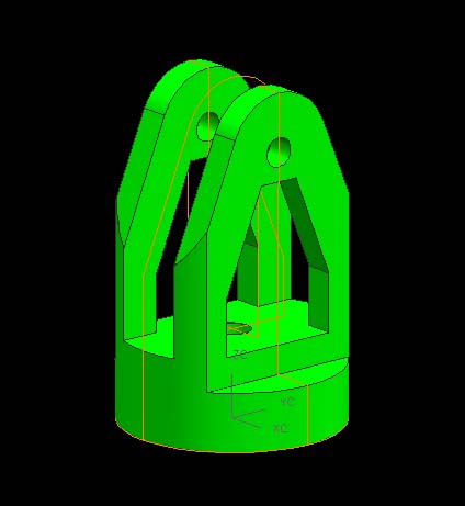

把几个视图变换一下放置平面,或分别转到不同草图中,重新附着,分别拉伸求交。

要按照一比一的尺寸来画,然后可以直接用UG导入CAD的文件,可以转到草图下面,这样以后编辑的时候方便一些,转到草图中可以用现有曲线的命令,如果不要修改只是建模的话,也可以不用转到草图下面,用编辑中的变换命令,使曲线的位置正确后就可以通过建模的方式使用了,做曲面要麻烦一些。

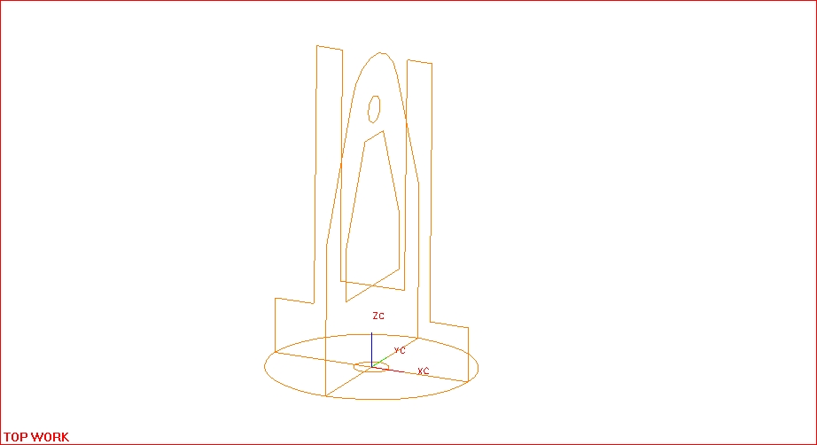

发表于 2008-6-6 12:37:56 | 显示全部楼层 来自: 中国山西太原
发一个二维图转立体图的实例。
9 S# n6 k# ?% {7 N如图1所示,是一个从CAD 转过来的二维图。* l2 Y# y( k# V7 e

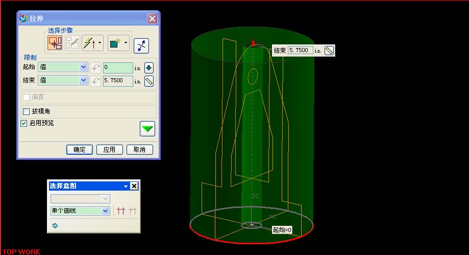

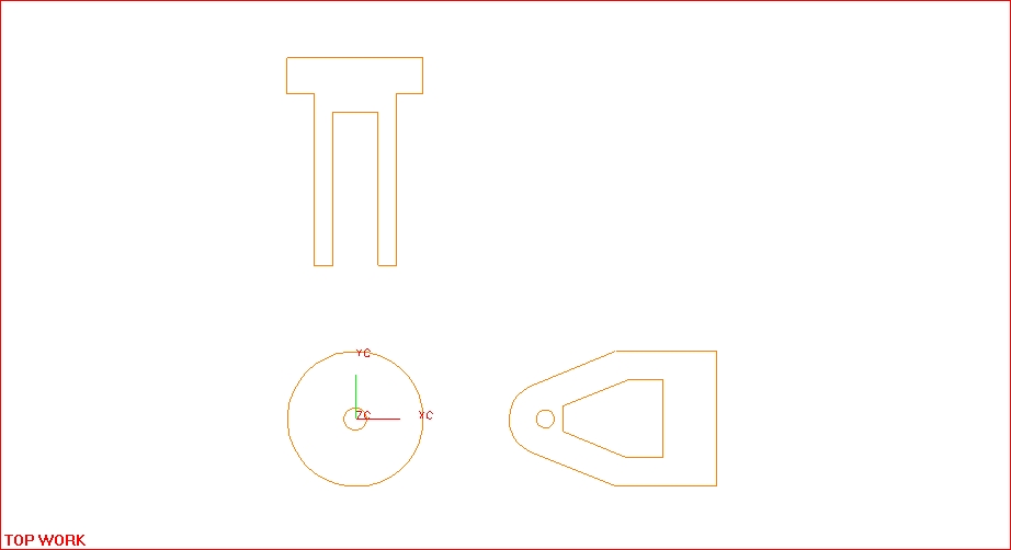

图2,把其中两个视图分别旋转90度,并移动到坐标原点。0 e% H+ A. @+ q5 M: c: Y7 A
图3,拉伸底面的两个圆至指定高度。- S. }1 R# y5 ]9 c+ z4 x

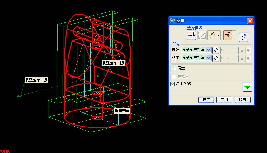

图4,选择其中的一个视图进行拉伸,并与前一部已拉伸的圆进行交运算,结果如图5所示。

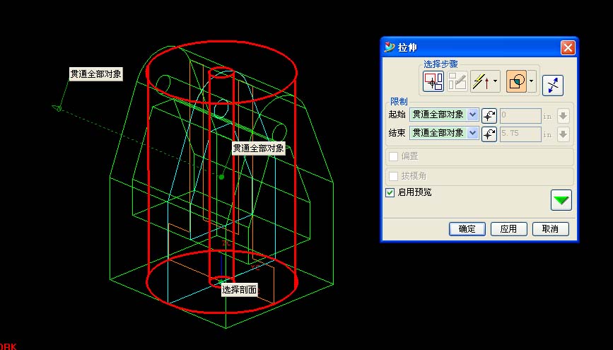

  v; I( F$ ?: ~# }图6,选择另外的一个视图进行拉伸,与前一次拉伸的实体进行交运算。

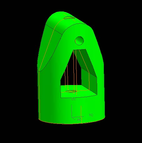

8 w! }* h: k% p最终结果如图7所示。
