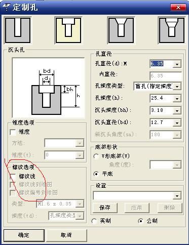

本人学习caxa2006实体设计过程中遇到问题,请教前辈内螺纹孔的矩形阵列该如何处理?我在进行阵列的时候,出现了光孔,并没有出现螺纹孔!

我是用的工具里面的自定义孔来完成的,然后选中以后再阵列的,二楼的方法我想不明白是怎么回事,还望指教!!!

实体自带的螺纹是采用贴图的形式形成的,如果你是采用扫面或者是布尔运算形成的螺纹就要分两步阵列了,一个是孔,一个是牙。另外你的第一个孔是否已生成了牙型,如果没有牙型就要勾选螺纹选项。

陈列后一定是带螺纹的只是可能显卡不行
