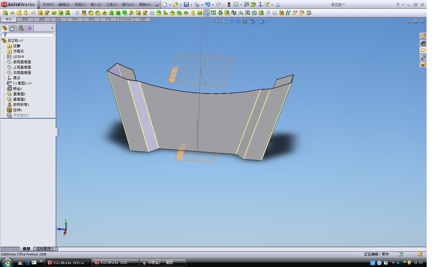

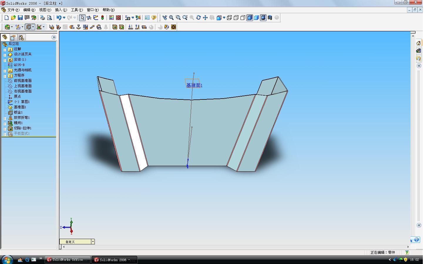

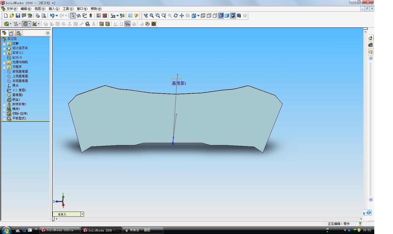

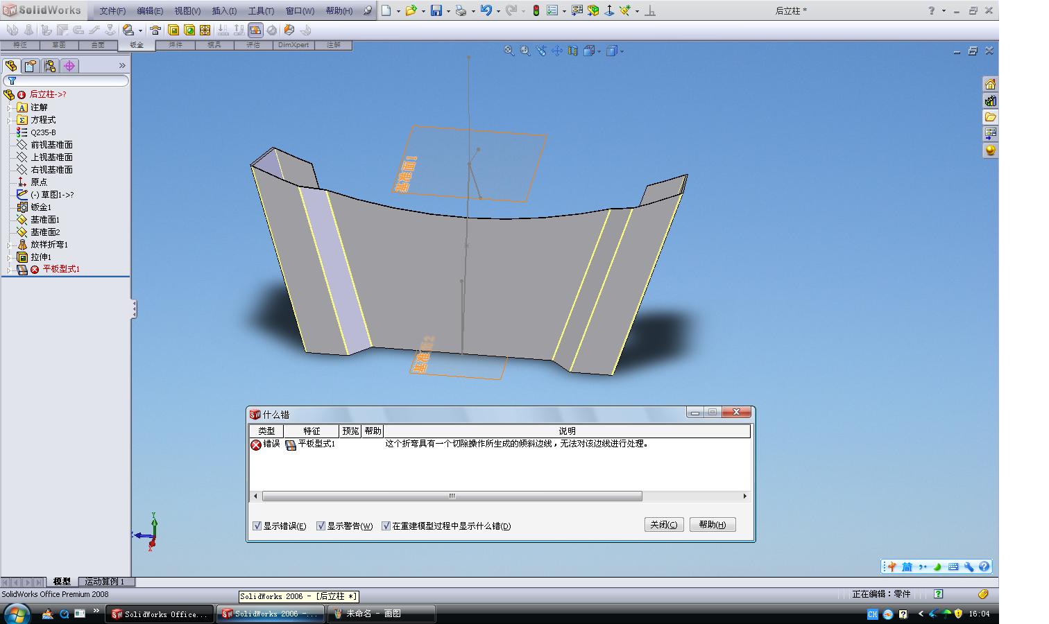

我做了个钣金件08展不开,而06可以.难道08真的不如06的钣金好吗?以前我也遇到过这样的问题,无奈无法解决.

看不太清楚,但你这个模型好像有些问题
 楼主| 发表于 2008-6-6 07:54:06 | 显示全部楼层 来自: 中国河北沧州
其实随便做一个钣金拉伸,切除一下就能看出来.

发表于 2008-12-29 14:38:17 | 显示全部楼层 来自: 中国广东深圳
你没有设置折弯系数,其实08版是很好用的.

发表于 2008-12-29 21:26:56 | 显示全部楼层 来自: 中国浙江温州
SW08不如SW06的钣金功能,这是不可能的。这些软件我天天都在用。
