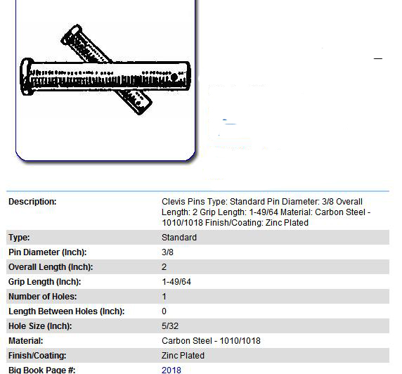

[求助] 请看这个零件
发表于 2008-6-5 16:38:32 | 显示全部楼层 |阅读模式 来自: 中国江苏无锡
如图  图中所给的尺寸不完整 ,是不是美国有相关的连接销的标准?; E. J# ?# T- n7 u& C; Y1 f! b
还有 谁知道在哪有生产这个东西 ,急用呢
' l( t3 p) e* m$ y其中的 grip length是指哪一段的长度?那个孔没有标具体位置 ,是不是美国有相关的标准?所以没有标?& j) V( Q3 g* d2 @" S

很简单的销轴,直径为3/8寸,长度为2寸。测绘一下未标尺寸,加工很容易。只要有车床和台钻就可加工。看看实物若需热处理还需磨削一下。

grip length 就是头部到孔的距离,1-49/64

材料:碳钢的,精加工时镀锌

销的直径  3/8英寸
0 U' r) v0 p, `% V: h* q- L长度      2英寸, o! w; L/ D9 g- ~4 n. N+ F
孔离      1-49/64
! n% Y6 i7 a% p0 W  X7 a孔数      1- A* t1 i7 w1 n. @) D" {- G- k  G
孔径      5/32英寸,

个人看法:孔中心头部内端面
