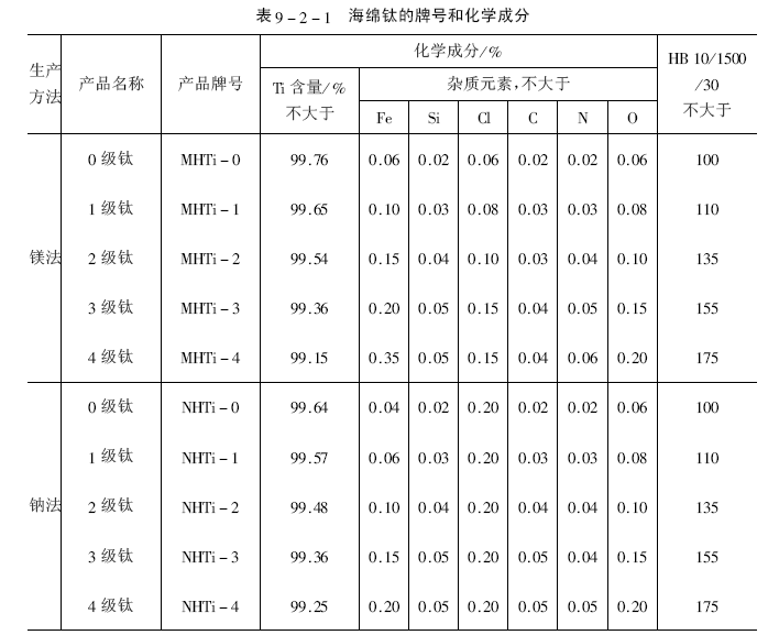

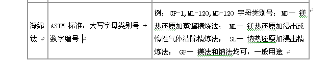

应该是美国的海绵钛,生产方法为镁法或钠法,对应的中国牌号没查到,附图为海绵钛的ASTM表示方法和中国海绵钛的牌号及化学成分
