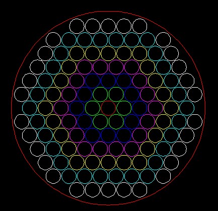

蜂窝排列
按蜂窝的形状排列,可以在有限的空间里排出最多的孔。
3 f$ d! J" w* o; l1 q, m8 p" [1 {首先在中心放一个40的孔,然后围绕它均布六个40的孔,孔与孔的间隙为3,然后移此类推,可排121个。) k% ^4 {: n5 Z; W8 w3 [$ x. q
华氏911 + 5 技术讨论

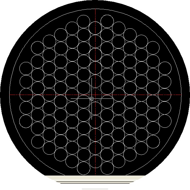

发表于 2008-6-7 14:35:07 | 显示全部楼层 来自: 中国广东东莞
首先在中心放一个40的孔,然后围绕它均布六个40的孔,最多可以排126个孔,如果间隙小于1mm,可以排132个孔。如果间隙再小一点,可以排到144个孔。: a* H8 e: O4 Y0 u! y' L* n: Z2 e9 j& f
