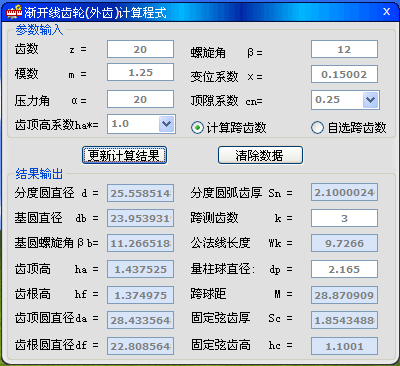

发表于 2008-6-5 19:02:22 | 显示全部楼层 |阅读模式 来自: 中国浙江杭州
自己搞的齿轮计算程式,高人或一般高的人帮忙看看1 C& R+ J3 y9 @0 w! w5 `3 O
6 U5 Z; ?& c: G- m3 b  L有错误提出来我会改进的+ F5 y) v/ s' O0 f% b7 R  T+ {
4 M% s& `" j% v) a+ t/ {

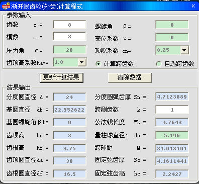

发表于 2008-6-7 21:23:42 | 显示全部楼层 来自: 中国江苏镇江
请问一下跨测齿数会是1吗?
 楼主| 发表于 2008-6-9 21:23:10 | 显示全部楼层 来自: 中国浙江杭州
一好象不太会,一般都3以上

发表于 2008-6-9 23:48:26 | 显示全部楼层 来自: 中国江苏镇江
原帖由 hero2006 于 2008-6-9 21:58 发表 http://www.3dportal.cn/discuz/images/common/back.gif
& B5 v) A) e* F$ X' P
# Z8 l( R4 s$ h5 `* I$ k至今没有发现跨测齿数为1的,只碰到跨两齿的。
" s! ^. W" ^! p- y见过3个齿的齿轴,好象用于齿轮泵。
+ {" C2 R0 s( O+ e% u- ^没有理论计算过3个齿的测量方法。实在不行只能测量齿厚了。
+ m& g$ m4 j# @
谢谢!不过我说的是LZ软件的问题!3 h$ W2 m* p; k5 N& z! c' J! i; l
好象公法线等都不太准确!LZ还是要多多验证!(可以给公司的同事用用!让他们提建议!)

发表于 2008-6-10 10:42:38 | 显示全部楼层 来自: 中国台湾
不錯軟體喔2 p' L0 G  D) m4 Q! i) E9 Q( S
不過跨齒1的我有時會用到) w0 _0 i. o& q) m' h* b* I6 y3 d
因齒輪很少6T~~10T量一齒比較好生產
/ N& q8 E# N* e) D4 e* _+ `9 W- L# k因我用的軟體可以設定跨N齒的距離

3 E) t" a* F0 T4 |1楼楼主的程序还有一个问题:这个程序不是针对一对啮合齿轮来计算的,所以若是计算角变位齿轮,存在的齿顶高降低值就没有参加计算,那样的齿顶圆直径就有问题。
 楼主| 发表于 2008-6-10 21:13:05 | 显示全部楼层 来自: 中国浙江杭州
外齿轮高变位的就可以算,角变位一般算一对齿轮.公法线长度有问题,能不能详细点说明呢?
 楼主| 发表于 2008-6-10 21:26:55 | 显示全部楼层 来自: 中国浙江杭州
公法线应该是正确的,当然是无侧隙条件下.你那个齿数太小了,按照公司算出来的K自然小,这样的情况下就应该自定义跨测齿数了.点自定义跨测齿数就进行计算了' i# N2 p) {0 s) Q

小意见:
' @4 K+ p# I2 q6 }2 L1 一般齿轮计算程序,要能计算一对相互啮合的齿轮,如果只计算一个齿轮,实际意义不大。
) M& @! |& o0 a8 Z9 H; l2 齿厚、公法线、跨棒距都是有上下偏差的,如果只计算理论值,作用也不大。
参与人数 1三维币 +4 收起 理由
hero2006 + 4 技术讨论
发表于 2008-6-22 10:46:48 | 显示全部楼层 来自: 中国浙江杭州
上下偏差在另外一个模块里面,齿厚参数的转化
1 h; |; ^: U7 W4 @  }2 J一对齿轮计算角变位的一定只有那样计算
1 {. y! h0 T) ~! z7 V2 c; p高度变位或者不变位的齿轮在已知一定条件下可以算单独一个的
) p+ r9 t$ V  X+ K( b这个算出来的是无侧隙啮合下的齿轮理想状态,知道了侧隙就可以计算齿轮几个齿厚参数的上下偏差.意义是有的不过不完整罢了,总比手算强些吧.
