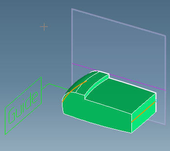

2. Sweep可直接扫出称为实体,限制于一个路径和一个截面。5 _2 s% |" ]4 \3 \
    Adv. Sweep 除了可以扫出实体,也可以做曲面扫出成型(截面线框不闭合就行),并且可以使用1条曲线做Guide曲线控制造型。这个在欧扬上课的例子中有单独的介绍。9 l) p7 Q2 q9 }9 X
03.jpg , [* s' m5 Q8 Y7 \0 t
