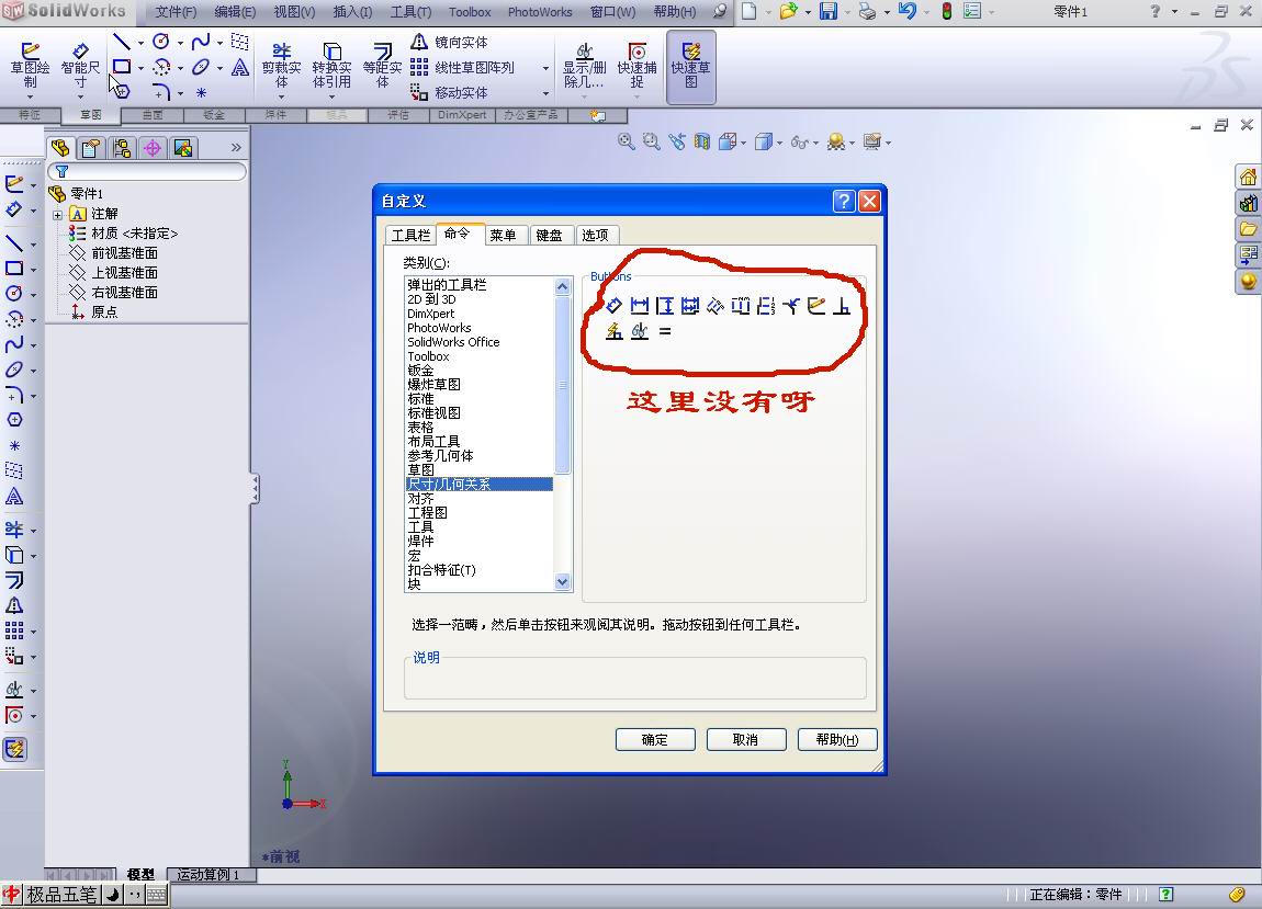

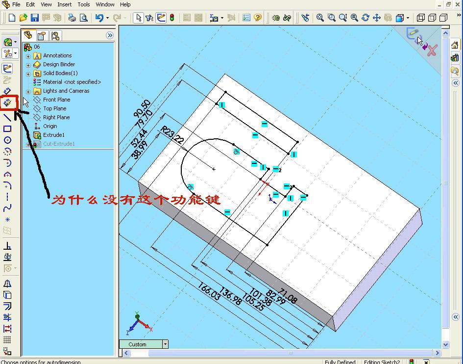

帮忙找一下这个功能键吧,我实在找不到啊 ;) ;) 谢谢朋友们了

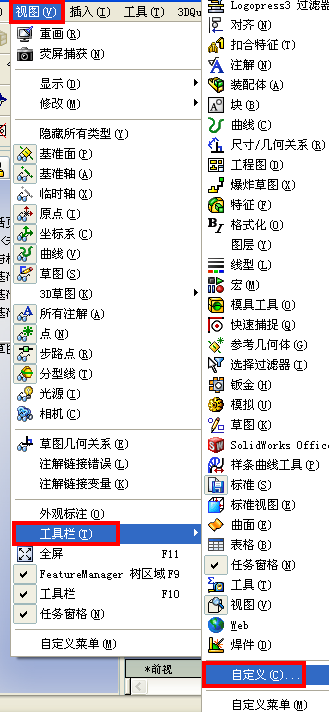

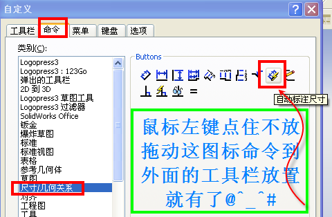

右键工具栏,选择自定义,再选草图,再……
发表于 2008-6-6 09:22:48 | 显示全部楼层 来自: 中国广东中山
在视图---工具栏---自定义---命令里自己添加到外面即可。" I; Y# e9 b9 O8 `  [/ m

 楼主| 发表于 2008-6-6 13:07:00 | 显示全部楼层 来自: 中国山西太原
谢谢各位指点,不知道你们用的是那个版本的,我用的是5.4G2008,这里我没有找到呀

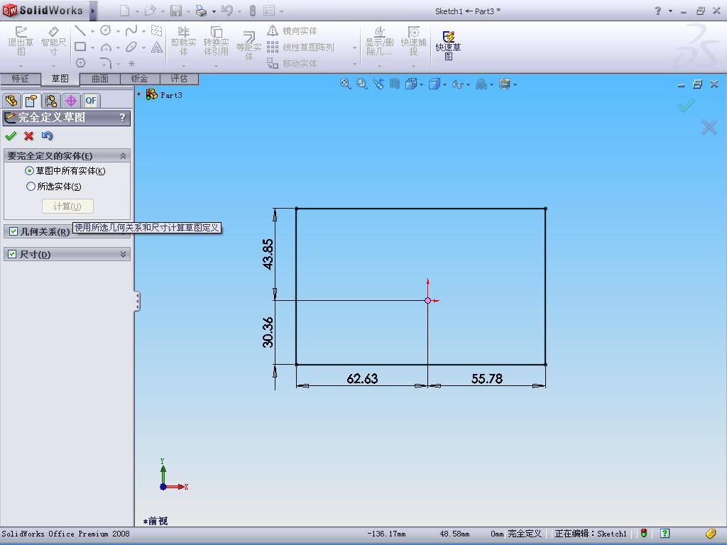

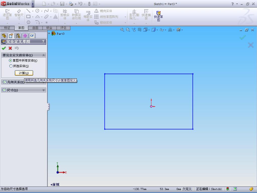

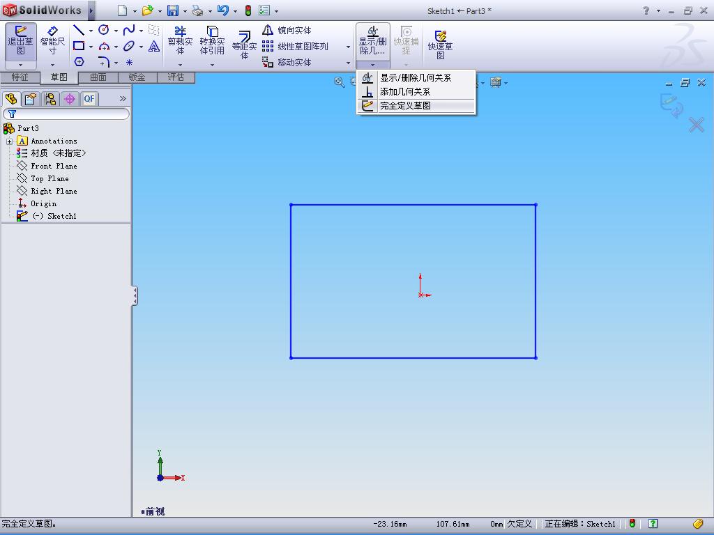

在2008版找不到此命令,楼主可以使用完全自定义草图命令,操作见下图,这个命令应该就是早期版本的自动标注吧
发表于 2008-6-6 14:12:08 | 显示全部楼层 来自: 中国广东中山
原帖由 mr.lee 于 2008-6-6 14:08 发表 http://www.3dportal.cn/discuz/images/common/back.gif0 V9 H* O5 w, e/ j% K2 Q. @
) t; T) _! Y* P- m) e6 k$ G; O, @SW07和以前的版本在草图模式下,单击右键就有“完全定义草图”这个命令,可以自动标注尺寸。

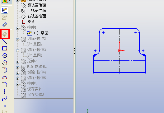

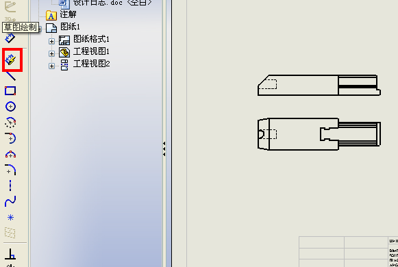

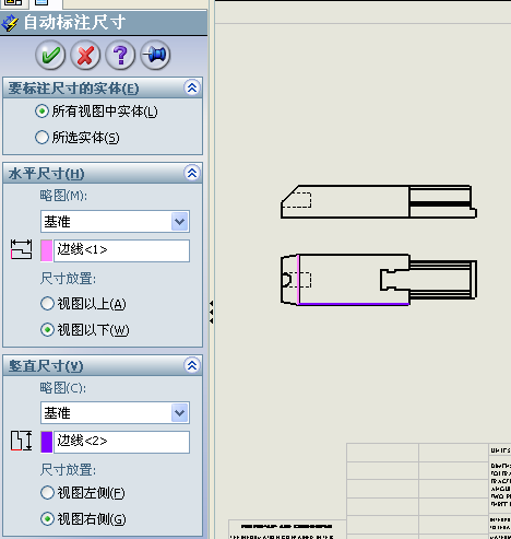

通过实践,才明白这两个命令不一样的,“自动标注尺寸”是在工程图里才可使用(激活),而“完全定义草图”是在草绘模式下用的。
& D6 S; F9 D% z; Q- S; P0 d& s! q, u! ]2 f
) v( C" Q4 m" W3 i& D0 B) Z3 A# `- g3 S2 \
草绘时不能用: 2.png 9 r4 I$ X  ~. P
/ _( Y; U  V' J5 T  @看了楼主的图是在零件的草绘草图里使用的哦,应该是低版本的,高版本对应的命令就是“完全定义草图”啦
