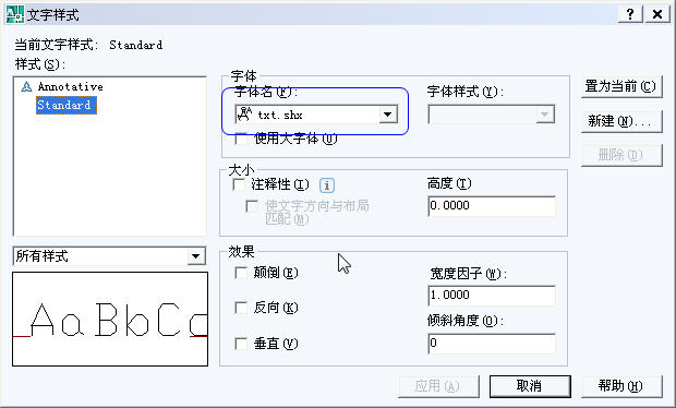

命令:'_style& W" ]6 z4 r' E& ~" d* G, D! m. d

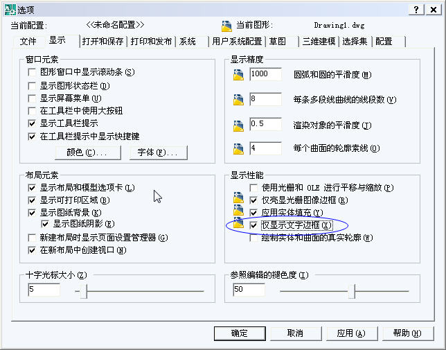

对话框里可以看到当前图中使用的字体;purge命令可以清除未使用的字体,不过字体使用的多少一般不会影响速度,但图中有大量的文本要显示时会影响速度,解决方法是把文字显示为方框;
