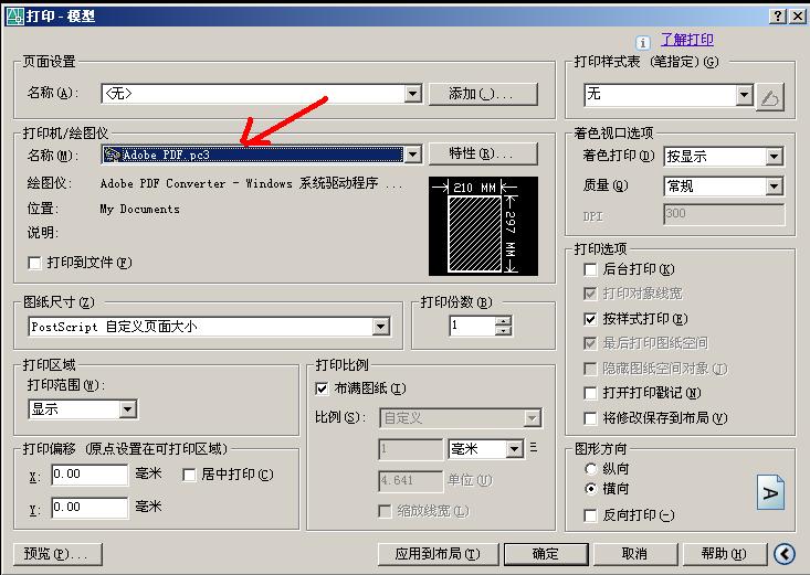

发表于 2008-6-6 12:28:19 | 显示全部楼层 来自: 中国广东广州
可以打印成PDF格式
