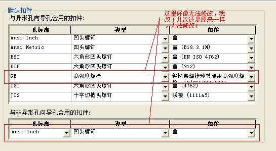

请教各位坛友!如图

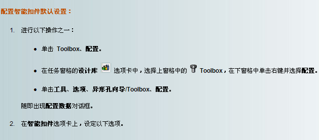

帮助文件是说这样改的哦。

 楼主| 发表于 2008-6-7 08:18:22 | 显示全部楼层 来自: 中国广东深圳
我把高强度螺栓修改成凹头螺钉后点关闭(这里只有一个这样的按钮)7 k# R4 ?; p+ v- t+ E0 x
再打开这个对话框,还是原来一样,无法修改!

回复 5# 的帖子
经尝试真的“与异形孔向导孔合用的扣件”GB 栏里的扣件类型改不了,修改退出后再打开发现还是“高强度螺栓”,别的标准都能改。
 楼主| 发表于 2008-6-7 17:29:18 | 显示全部楼层 来自: 中国广东深圳
要改的地方不让改,不让改的位方就可以改..
