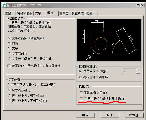

标注半径时不必指出圆心位置,标注样式里要怎样改?谢谢

发表于 2008-6-6 13:11:23 | 显示全部楼层 来自: 中国河南郑州
标注样式里修改:标注—标注样式—修改—调整,把(在尺寸界线之间绘制尺寸线)前的勾去掉。; R* A$ h+ Y; B0 V
