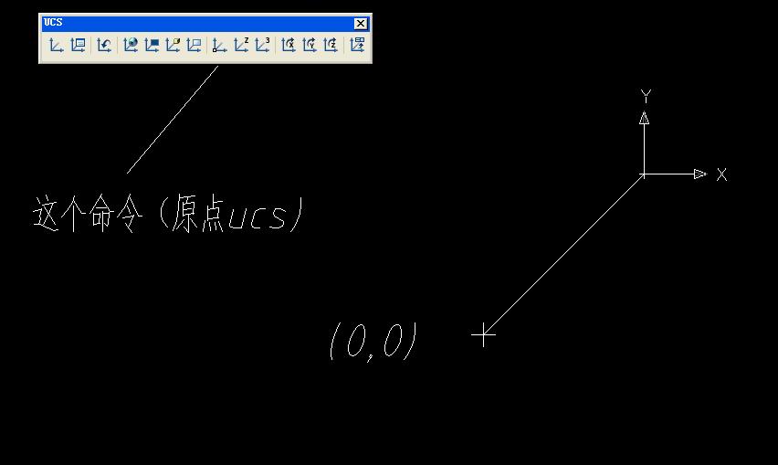

CAD中原点如何设置才会自动沿绘制的线段移动?比如说我从原点开始绘制一线段,线段坐标分别为(0,0)(20,30),下面我想要(20,30)自动变为原点,然后用绝对坐标输入坐标数值来绘制线段或其它图形,我们用重新定位原点的方式可以手动定位原点,这样比较麻烦,有没呀能自动移动原点的设置方法呢?

输入坐标时前面加@,例如相对于最后一点坐标x=10,y=10,可以这样输入:@10,10;

最简单的就是移动坐标。

打开动态输入就可以了
