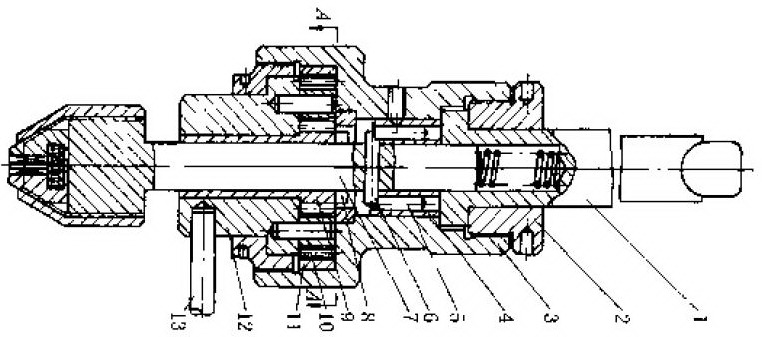

有本教材上讲整体式滑动轴承时,提到无轴承座的整体轴承,我不知道无轴承座什么意思?是不是不用地脚螺栓固定轴承什么的?

比如有些结构在机架式箱体上直接镗出轴承孔,孔中可安装套筒形的轴瓦,这类叫无轴承座的整体式滑动轴承。

我认为是在座体上直接加工成孔,将轴直接在孔内运转,就是无轴承座轴承。
发表于 2008-6-6 22:00:50 | 显示全部楼层 来自: 中国辽宁沈阳
一般为整体滑动轴套,比如下图中的2、9的滑动轴承。
