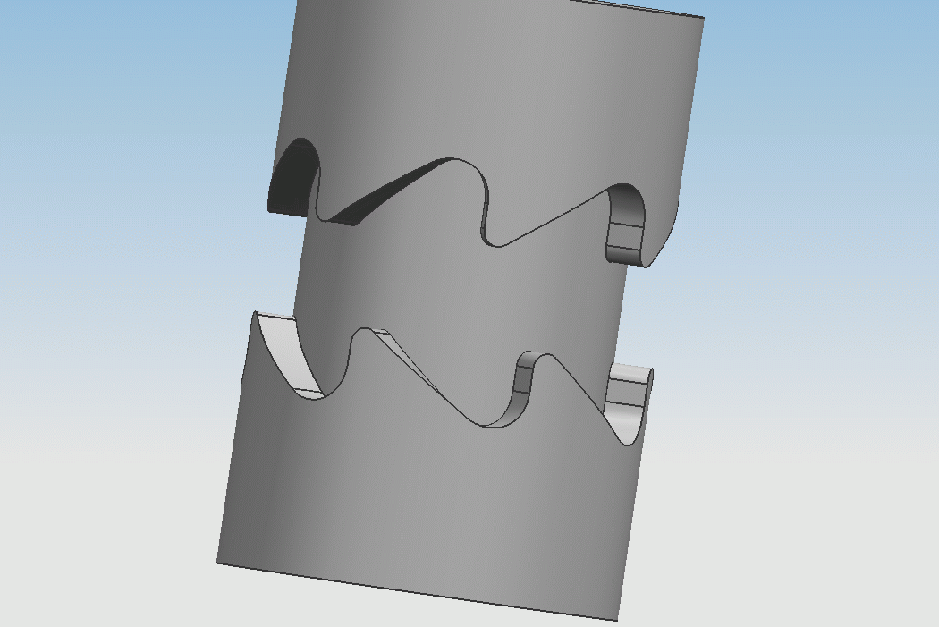

其中的槽是螺旋线缠绕在柱体上,然后用类似铣刀加工一样形成的,如果那位用UG能做出,谢谢了

发表于 2008-6-6 18:26:20 | 显示全部楼层 来自: 中国山东青岛
感觉比较困难,曲面斜率的变化不好控制!

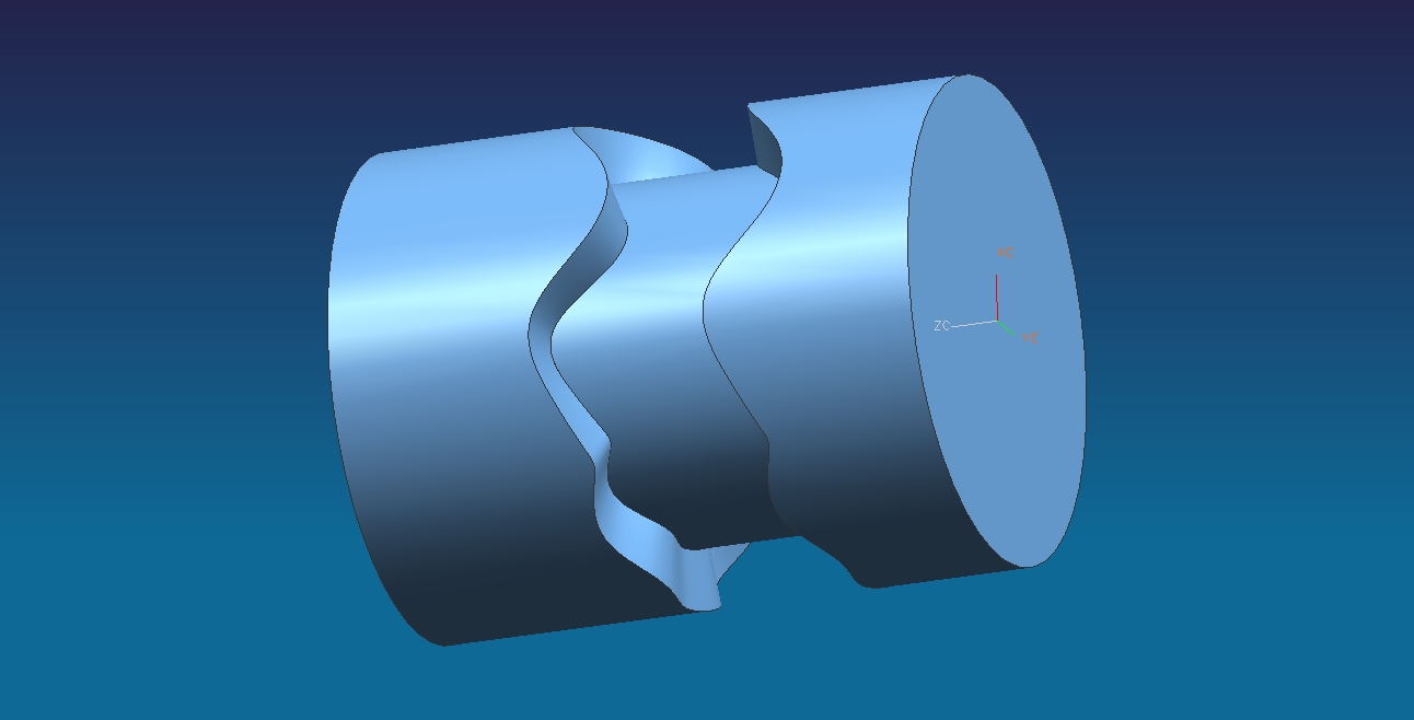

发表于 2008-6-6 22:04:46 | 显示全部楼层 来自: 中国山东济南
因为没有尺寸,照你给的样子瞎画了一个,不知道是不是你说的那样

发表于 2008-6-7 11:18:23 | 显示全部楼层 来自: 中国山东青岛
展开曲线缠绕在曲面上,扫掠,应该可以

发表于 2008-6-8 10:03:12 | 显示全部楼层 来自: 中国山东济南
这个是我画的PRT文件,全参数的。

 楼主| 发表于 2008-6-8 14:25:48 | 显示全部楼层 来自: 中国山东青岛
原帖由 xingcheng777 于 2008-6-8 10:03 发表 http://www.3dportal.cn/discuz/images/common/back.gif8 V. t1 a7 J$ p! a  \& [5 s
这个是我画的PRT文件,全参数的。
谢谢你提供文件,我看了一下,好像有点问题,这个模型实际上是模拟铣刀铣削加工 成的,你这截面不符合,圆柱体表面和槽底的尺寸不符合铣刀行政。不过我还是要谢谢你

发表于 2008-7-10 19:52:44 | 显示全部楼层 来自: 中国黑龙江哈尔滨
我想这个造型可分为三部分做
6 e' j: D  Y3 M( Q& G4 E1和2分别做出上下两段7 S0 i: `' n+ }+ P& Z" a
3做中间的圆柱部分,再做布尔运算8 i# i- a2 s$ P% _; A7 K
加工吗,我个人认为,5轴是最好的办法

发表于 2008-7-22 18:20:40 | 显示全部楼层 来自: 中国浙江台州
如果沿口的那两根曲线能确定就好画了+ @2 C; W( R# e0 ~) v! ?
可以剪张面2 T# V% o7 R9 B/ Q1 ^3 A
然后片体加厚与实体相剪

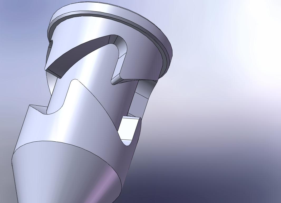

 楼主| 发表于 2008-7-22 21:02:43 | 显示全部楼层 来自: 中国山东青岛
补充轮廓图
复件 Drawing1.rar

发表于 2008-12-9 22:14:07 | 显示全部楼层 来自: 中国上海
搞了个 )2*( )2*( )2*( )2*(
发表于 2008-12-9 22:15:27 | 显示全部楼层 来自: 中国上海
一个整面的,无缝合的哦
