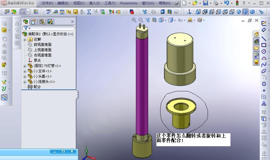

请教高手:我在做装配体时,插入零件不能翻转或旋转,要是用旋转命令所有零件都会跟着旋转!如何使单个零件翻转或者旋转啊!  是以三重轴旋转吗?   期待高手解答!   谢谢!$ Z: V0 q5 T+ M- Q$ W

先指定配合,同轴、重合或者平行,在选项里有更换方向的按钮。

发表于 2008-6-6 17:29:54 | 显示全部楼层 来自: 中国广东中山
在配合里不是有这个可选的吗:

  U/ Y# t& T/ i3 ?) z) r! p2 y实在不行的话,只好用笨一点的方法,用 2.png 这个点选单个零件旋转到大概方向再做配合。

发表于 2008-6-6 18:39:43 | 显示全部楼层 来自: 中国山东烟台
小技巧:可以先保存,再对零件翻转或旋转
发表于 2008-6-6 20:20:34 | 显示全部楼层 来自: 中国江苏苏州
先任选零件的一个面,单击旋转零部件按钮,鼠标移动到零件上拖动,以旋转到合适的角度,配合
发表于 2008-6-6 23:07:20 | 显示全部楼层 来自: 中国辽宁沈阳
按理说,装配体中的零件,如不是固定的,则可以任意旋转,这个件不能旋转,请检查是否同固定的零件有配合关系,如不好查找,就将同其有关的配合全部删掉,再重新添加配合关系。
发表于 2008-6-7 08:17:48 | 显示全部楼层 来自: 中国浙江温州
在非固定的零件上点右键可以翻转的

发表于 2008-6-15 10:14:43 | 显示全部楼层 来自: 中国江苏无锡
用右键单击零件,然后选择三重轴旋转就行了!
发表于 2008-6-17 08:22:37 | 显示全部楼层 来自: 中国广东汕头
先看一看有没有在插入时产生一些默认的装配关系,比如固定啊,同轴啊什么的。如果有,把这些关系取消。然后再选中要翻转的零件,点旋转按钮就可以了。

发表于 2008-6-21 19:12:24 | 显示全部楼层 来自: 中国广东广州
先需要取消轴重叠,再翻转
