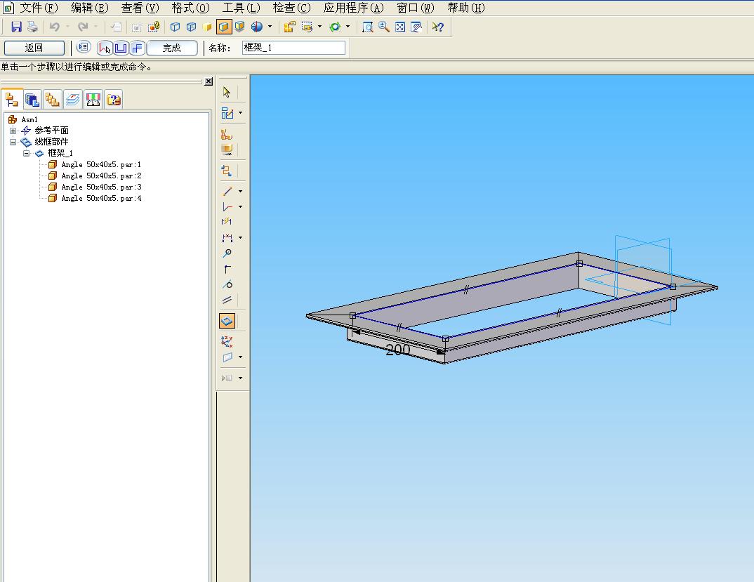

发表于 2008-6-8 19:45:33 | 显示全部楼层 来自: 中国云南昆明
一个简单的角钢框架
