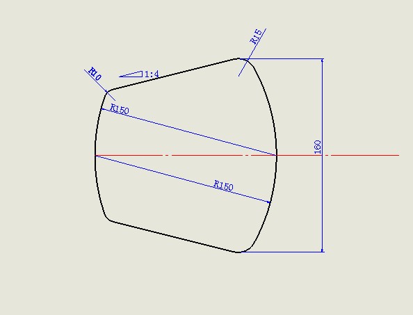

请诸位作出下面的草图
9 }( y1 H- x! E9 T) m不难,技巧性很强" ^3 w$ W! V! f1 T

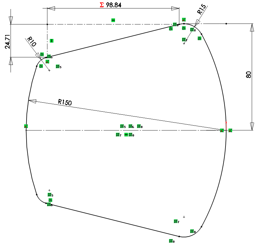

: a& @7 p% R, z[ 本帖最后由 guoquanfeng 于 2008-6-6 19:05 编辑 ]

看不懂锥度怎么定义,只好作个构造三角形,定义平行
发表于 2008-6-7 23:32:59 | 显示全部楼层 来自: 中国广东揭阳
那个角度是多少吖     楼主
 楼主| 发表于 2008-6-8 13:40:51 | 显示全部楼层 来自: 中国山东烟台
回复 3# 的帖子
斜度1:4,做出斜度
发表于 2008-6-9 10:02:07 | 显示全部楼层 来自: 中国湖北鄂州
回复 4# 的帖子
楼上我不知道你是否明白: R  n& r8 M4 n5 R9 D1 }& l
锥度和斜度的定义,! O/ {5 ?3 s  j
这两者是有区别的.
发表于 2008-6-10 11:39:52 | 显示全部楼层 来自: 中国广东东莞
他标的不是锥度哦!!!!
发表于 2008-6-10 17:22:32 | 显示全部楼层 来自: 中国山东潍坊
这样对不对?
 楼主| 发表于 2008-6-14 22:13:45 | 显示全部楼层 来自: 中国山东烟台
回复 7# 的帖子
不太准确,楼主可详细说明一下作图过程
发表于 2008-6-16 19:40:41 | 显示全部楼层 来自: 中国山东潍坊
原帖由 guoquanfeng 于 2008-6-14 22:13 发表 http://www.3dportal.cn/discuz/images/common/back.gif
' T# Q: J, c: s& }不太准确,楼主可详细说明一下作图过程
! H$ N; d! m; C* Z/ M( r
这里不太好表示的就是1:4的斜度,本图的24.71是个任意长度,而另一个直角边则是24.71的理论长度X4,约束了斜边,其他的就好办了。
 楼主| 发表于 2008-6-16 21:36:31 | 显示全部楼层 来自: 中国山东烟台
回复 9# 的帖子
1:4的斜度可通过相似三角形表示
发表于 2008-11-22 19:02:13 | 显示全部楼层 来自: 中国江苏常州
1:4画一个三角形,让斜边和圆弧相切,就可以了
