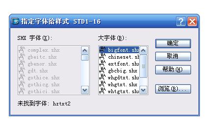

打开图纸有字体选择的窗口
' E9 X! B4 l  E5 ~如图:

本机没有当前图纸中使用的字体文件,要求你选择本机已有的某一字体文件替代,下载缺少的字体文件可以解决!

从左下角可以看出,在你的字体库中没有HZTXT2,你可以在本论坛中查找" ]* F' N- `0 E4 ]
http://www.3dportal.cn/discuz/vi ... &extra=page%3D1

9 I( Q* Z9 C5 e  {+ @# }. L  S我不再加载字体,怎么把那种字体直接删掉?

9 x& L7 h  b- Q+ D6 d4 X为啥删掉字体?- z: ]5 F, l% J5 ]0 N$ I+ {
! M4 c+ O9 V( {1 s1 s* u请按照3楼的链接下载字体拷贝到你CAD安装目录下的FONTS文件夹中,再次打开文件时就不再显示你说的对话框

提示你选择字体就选择不就是了吗!愿意下载多点就下载多点,不愿意就使用本机上带的。

修改文字样式,采用你已有的字体,要注意兼容问题。
