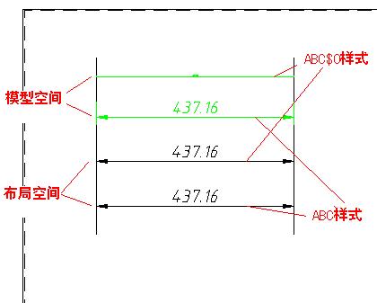

 楼主| 发表于 2008-6-12 10:10:07 | 显示全部楼层 来自: 中国广东佛山
新的发现:8 F2 u5 o4 i, Z- S+ M3 h# b
. ?; n. j8 x* z% ~# r6 N
1) 设置的标注样式名称为ABC,标注样式为注释性;# D9 ]8 {9 Y* y7 B: L
2)不知道什么原因冒出来的样式名称为ABC$0,标注样式为非注释性;8 G4 O  c, F8 j# Q1 f& y7 f4 T
$ v; w1 ]( H) j1 c3)在模型空间标注,ABC和ABC$0标注有差别(文字大小显示不同);4 c9 t5 \/ w% j- B7 b( o* H2 z
4)在布局图纸空间标注,ABC和ABC$0标注没有差别(文字大小显示一样)。* p3 \) T1 q8 n
  M9 y. Y% P1 n" V7 v1 i' H' t
标注样式.JPG 3 B2 j, m* O; f# E7 b
5 H+ O9 R& b% B/ j8 W[ 本帖最后由 edwardz 于 2008-6-12 10:44 编辑 ]

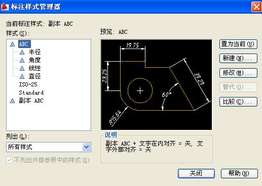

3 w. W5 f0 j0 ~9 L5 o7 G7 Y设置了一个(总)样式,在它的下面又设置了线性、角度、半径等。$ m$ p/ s, V; k4 w# [
标线性的时候就是$0
1 F0 w3 i; |  n( i# b1 R角度是$2& F' c' p( o: A8 ^# o/ U# y
直径是$3; E/ W9 e; f4 Y* S$ _# |- N
半径是$4& Y+ D9 W# Q9 M% O" ]
...( s, Z; l; h4 [2 ]! W
将样式复制一个副本,这时候就没有$0等了。
$ \  H1 _. c! y/ r. ~8 K7 b 样式管理器.JPG
- B8 W' v5 \6 M* W
' l3 q) C) K% \, n8 v; v" _+ w4 b
样式ABC下面的几个子样式是以ABC为基础修改出来的,若有差异就覆盖了ABC原来的设置,这样是不是可以解释前面说的标注差异问题(如前面说的模型空间线性标注样式ABC和ABC$0)呢?
: f, U! [3 k3 g, i/ y( F7 W$ x' n' F7 ~& k/ k
如何设置一个不带有子样式的样式?又不需要以别的样式为基础?因为发现ABC有问题,用副本ABC还是有问题(半径的标注有问题,跟图上的并不是一样)。
, W% l; a" u. C$ m  R3 O) Z2 V- b( D' R
[ 本帖最后由 edwardz 于 2008-6-12 14:57 编辑 ]
