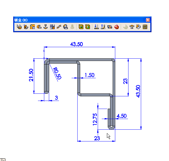

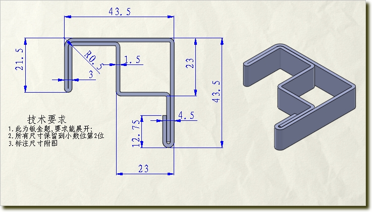

一个钣金题,比较实用,不用花哨的技巧,感兴趣的做下吧,要求附图

谢谢楼了!!!这个比较简单的,我做了,只是板厚要改为1.499就可以了

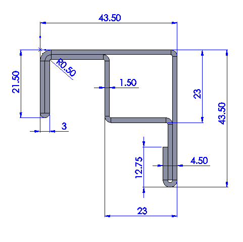

发表于 2008-6-7 10:03:00 | 显示全部楼层 来自: 中国广东中山
不错的题目哦,支持下UU大哥,1 p3 K. t' o2 b& @! i) K
1.png ; ~- _4 P' m/ g0 l" q

发表于 2008-6-8 08:49:20 | 显示全部楼层 来自: 中国广东深圳
设计问题不大,但是折弯工艺是怎么实施的呢?

发表于 2008-6-10 11:23:26 | 显示全部楼层 来自: 中国天津
我们自己就能做出来,是辊压出来的

发表于 2008-9-25 02:20:05 | 显示全部楼层 来自: 美国
我做出的,但是无法在保证3的尺寸的,! A6 \1 |' W4 a: W
好像无法设置间隙为0的。
4 `/ E4 b1 G) \' o我上传文件的,请能人帮助检查一下的。
1 @, w( n4 B( M( A另外总说我第8,9步有问题的,但是可以展开的,请问高手是什么原因的
sheetmetal.rar
89.89 KB, 下载次数: 66
 楼主| 发表于 2008-9-25 08:01:35 | 显示全部楼层 来自: 中国山东烟台
原帖由 newsunxu 于 2008-9-25 02:20 发表 http://www.3dportal.cn/discuz/images/common/back.gif" v! @6 V+ [5 E3 r
我做出的,但是无法在保证3的尺寸的,2 b; S3 Y6 s; ~* ~; M# h
好像无法设置间隙为0的。% G2 }5 F, v  Z4 S! u: K4 A3 B! q
我上传文件的,请能人帮助检查一下的。
0 i# Y) M' ^$ T+ L另外总说我第8,9步有问题的,但是可以展开的,请问高手是什么原因的
6 _4 ?% K' G  y8 N: u0 k, n
估计你是使用普通的钣金折弯,打扁之类的,换种方法试试

发表于 2008-9-25 09:44:52 | 显示全部楼层 来自: 中国湖北武汉
“我做出的,但是无法在保证3的尺寸的”    可以先画折弯线 再用折弯命令即可

我也是这样  间隙不能为0
 楼主| 发表于 2008-9-25 22:36:01 | 显示全部楼层 来自: 中国山东烟台
其实尺寸3只是近似,呵呵,板厚1.4999,应该允许吧,呵呵

发表于 2009-5-25 21:05:13 | 显示全部楼层 来自: 中国浙江杭州
褶边间隙不能为0.0001,最小只能为0.1是什么原因
