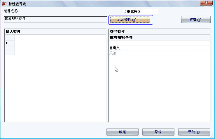

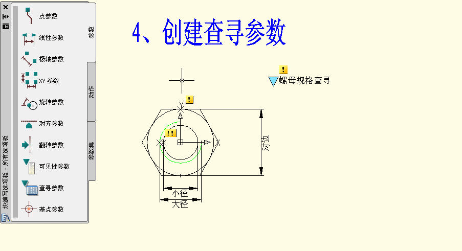

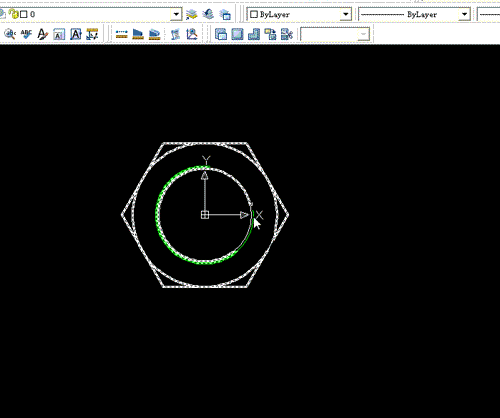

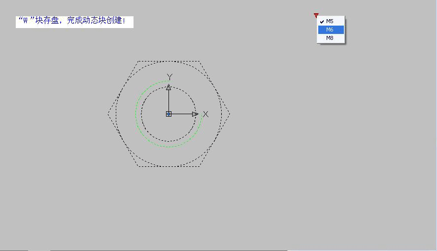

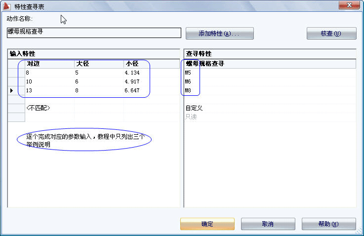

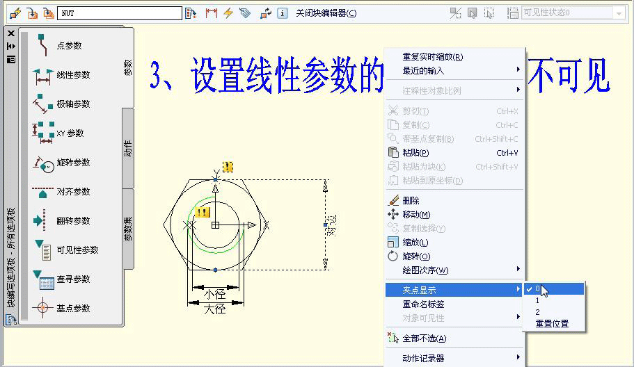

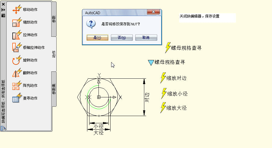

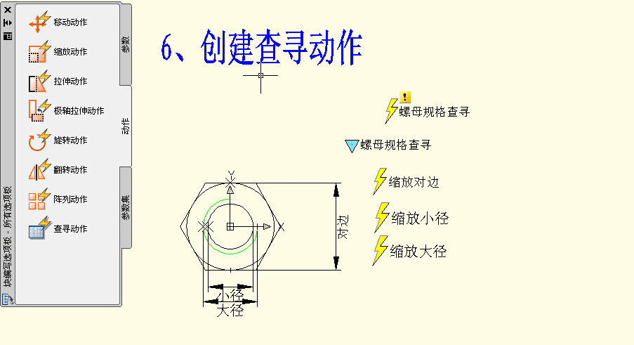

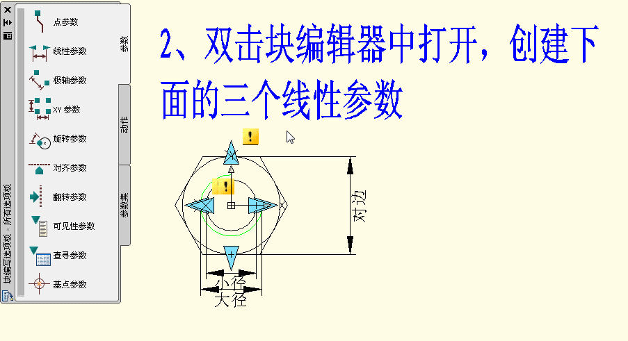

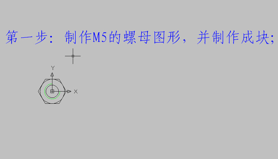

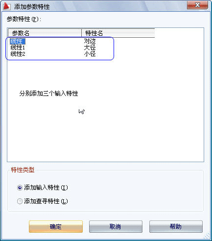

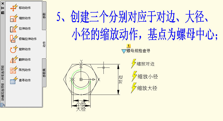

[分享] 动态块教程--六角螺母C级(GB_T41)
发表于 2008-6-3 22:28:49 | 显示全部楼层 |阅读模式 来自: 中国浙江宁波
螺母尺寸数据见http://www.3dportal.cn/discuz/viewthread.php?tid=502146$ ?+ B' v* Z! ~4 W9 h2 D" V3 Y
ww.gif 2 q- I. z  G3 _" h0 V5 g: \4 T4 g; E
3 y% s5 ^$ j' z$ B- H$ O
Untitled-1.gif 1 a- c7 T. ]; c! ^% Y1 _3 D' O
. p1 B; A/ n) e5 V, D1 A
Untitled-2.gif $ S9 V. W3 @2 e; x  V
- Q. U+ c2 p* u( U% J" V
% }& C2 j/ S* }+ `
: _! i3 \. u7 X$ M- V Untitled-4.gif
6 M) ]" T, N. i9 j* C: @' {8 E4 U, K; @8 |* ^
Untitled-5.gif 9 n/ K! Q5 s1 _( B4 y3 y7 C
. V# n8 V% a: v2 Q& V5 | Untitled-6.gif 8 T) x2 h$ A, f$ ~4 o
# r$ s' g  \, m* b: o Untitled-7.gif 4 a, I6 O" n4 i" z+ w4 Z0 X4 Z
5 y1 ?8 b0 T+ ?) i8 ?& [+ q  E% t Untitled-8.gif % _! `: D4 B4 x$ v( l4 _- i8 J
% M/ `$ y1 z9 x, j9 p+ V0 ]7 [0 o2 f  G! f+ d) z7 Z  C) e5 k
5 u- O6 G" @; `! P" F) u% _8 U! H  U4 S
Untitled-11.gif ! m: P1 V# ~3 s
" K% r9 h+ P# Z1 n- m# F8 T
NUT.rar (12.14 KB, 下载次数: 228)

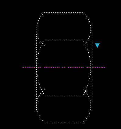

楼主的螺母平面动态块是做好了,能否将螺母侧面的动态块做个教程?
8 F! ^" r1 h& E+ x# V
7 q/ U+ z" g* x* z- b7 y 2.jpg
发表于 2008-11-13 10:50:48 | 显示全部楼层 来自: 中国北京
我楼上的帖子里面的螺母的圆弧部分,使用缩放动作是可以做的,用拉伸动作可不可以?不过我现在用拉伸动作做完以后出现些问题,比例不对称,不知道问题出在哪里?请高手指点一下: X" F0 [) _: r" Y8 T

本人新安装了ACAD2010,按楼主的教程学习做一个螺母的动态块,可第5步的缩放基点不知到什么地方找,请楼主指教,谢谢。

回复 11# hhxxttxs 的帖子
选择缩放动作,打开"特性管理器",在"替代"栏
发表于 2009-6-10 09:51:39 | 显示全部楼层 来自: 中国江苏无锡
谢谢版主。已经明白,不过基准类型里的依赖和独立是什么意思,还请版主释疑。再次谢谢。
发表于 2009-6-10 12:58:30 | 显示全部楼层 来自: 中国河北张家口
如果基点类型为依赖,对象缩放的基点与参数的基点位置有关。两个基点之间的位置关系由基准偏移X和基准偏移Y决定。假如基准偏移X和Y都是0,则参数的基点就是缩放动作的基点;否则按基准偏移值在X方向和Y方向上偏移一定距离。如果在使用中参数被移动了,则缩放的基点也跟着移动。
5 z0 b6 g! R& W; ]0 }1 H6 z- O如果基点类型为独立(在块编辑器中显示为 X 标记),对象缩放的基点与参数的基点位置无关,缩放的基点是单独指定的(由基准X和基准Y坐标决定)。使用中参数的位置与缩放动作的基点无关。如果在使用中想要改变缩放的基点,就要用其它动作改变缩放动作基点的位置。
