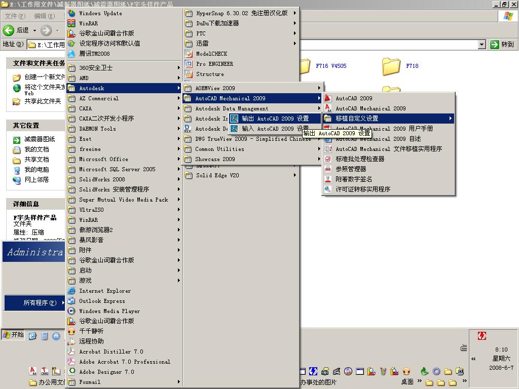

发表于 2008-6-7 08:16:40 | 显示全部楼层 来自: 中国黑龙江哈尔滨
我的方法不知是不是楼主想要的结果,08版和09版方法是一样的 "输出ACAD2008设置",自定义的介面就保存下来了(输出时让你选择保存路径,保存为一个*.zip的压缩包),以后电脑重装或者到别的机器上 再选择 "输入ACAD2008设置"(再选择以前输出的压缩包),输入成功后就和以前自定义的介面一样了,见下图 别人有什么好方法? 共享一下啊!!

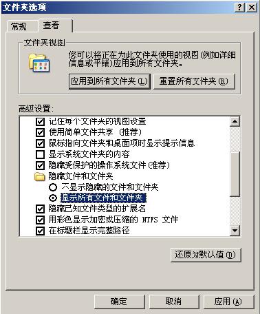

发表于 2008-6-7 09:54:02 | 显示全部楼层 来自: 中国辽宁营口
C:\Documents and Settings\ZX\Application Data\Autodesk\AutoCAD Mechanical 2006\R16.2\chs\Support
" A) P) B' A2 d! h, K5 O这是我电脑上的路径,其中ZX是我的用户名;Application Data目录是隐藏的,要先在文件夹选项上设置“显示所有文件和文件夹”才能看到。供参考。

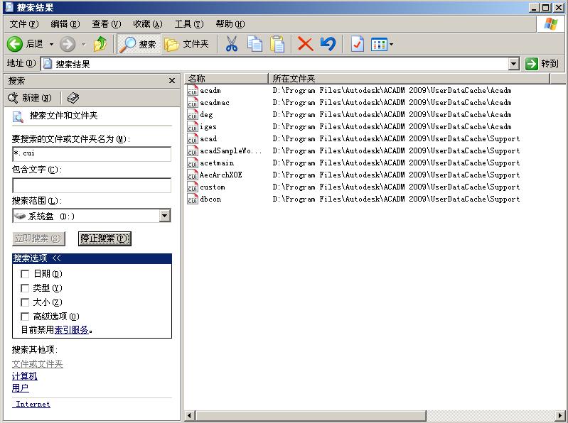

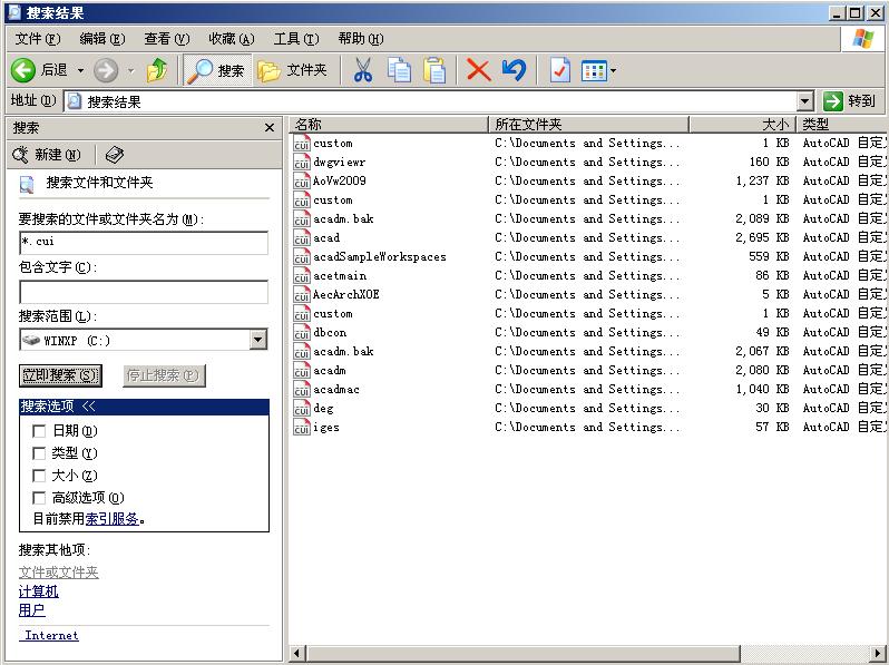

发表于 2008-6-7 13:31:57 | 显示全部楼层 来自: 中国黑龙江哈尔滨
原帖由 qjydz 于 2008-6-7 09:15 发表 http://www.3dportal.cn/discuz/images/common/back.gif
5 u3 t# R) v, h  F$ n谢谢楼上的,我要的不是你的方法,工具栏是保存在*.cui这个文件里,我要的是*.cui这个文件在什么地方,以便我可以用VB编一个程序,把二次开发的内容包括把这个*.cui文件安装到正确的位置。我现在已知*.dwt、幅面、标 ...
1 q" }' e& o1 k2 t4 _
, A7 N& C* D7 x2 P: G1 F啊!!!!!!!!!!!!!!!!!! 原来是这样,按下图操作就可以了,搜索C盘和软件安装盘(我的是安在了D盘下). i' g7 E8 z/ e( ]3 B3 |% [
找到的文件不多,筛选一下就能找到楼主要的了(WIN XP的基本功能要 勤加利用): \7 R$ x. a9 N; s% |
, p$ v; T( F6 k7 }5 M6 {  v见下图1 Q$ D" M  s6 x+ \+ }) n
