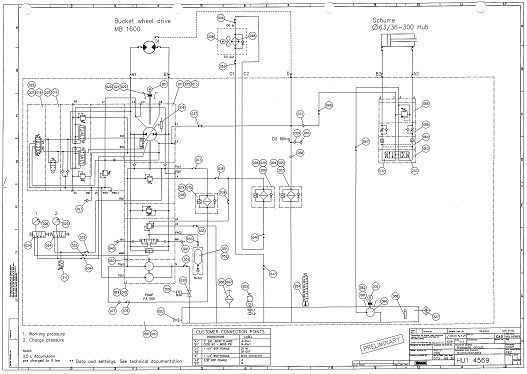

天下第一难的液压系统图纸?这是我们单位从赫格隆引进的一套斗轮液压系统,有几个阀的控制我不是很清楚,想和各位高手研究一下!+ Q. t" s0 y& P$ ~( V3 q( a5 l
希望大家多多支持和帮助啊!

1.我提楼主贴个图$ H; [( P% ?( e7 R) V
  2.楼主能把具体动作也说明一下吗?http://file:///e://11.gif

没什么值得大惊小怪的,我们单位取料机斗轮就是这个系统。楼主哪些问题不清楚可以说下。。。

赫格隆做的斗轮机采用的PU里的主闭式泵不是BR的A4VG就是Parker/Denison的金杯系列。如果楼主看过且明白上述两家产品的工作原理,这张图不难看懂啊。

楼主从图上看主泵是Denson的Goldcup泵,其功能为比例排量泵,带扭矩控制(压力切断,另外说明一下,这种切断是外部可调的,你在XA及XB口各加一个溢流阀就可以设定其切断压力)。
, d$ `% n+ M5 E! Y& d7 ]% c3 q! m3 }$ _( @
我传了他们的中文样本供您参考!; _) ~# o1 P" K! O0 _9 o
% }8 q6 v3 d" `3 O8 Z3 D+ \1 A; _不过Denson 的价格好像非常贵!呵呵!+ L$ v& u; I$ o! b1 o. a
& o4 C+ d: M* s$ X. |0 n0 s
另外别说这是天下第一难!这个系统并不太复杂!

 楼主| 发表于 2008-6-9 08:30:11 | 显示全部楼层 来自: 中国浙江温州
就是有些阀搞不懂
谁有更详细的系统元件资料啊!

哪位大虾能讲讲XA,XB口连接的换向阀是如何工作的

其实闭式系统很简单的,玩来玩去就是在玩泵哦,只要你把泵搞明白了,你就会懂了,图中的泵应该是丹尼逊的金杯系列泵
