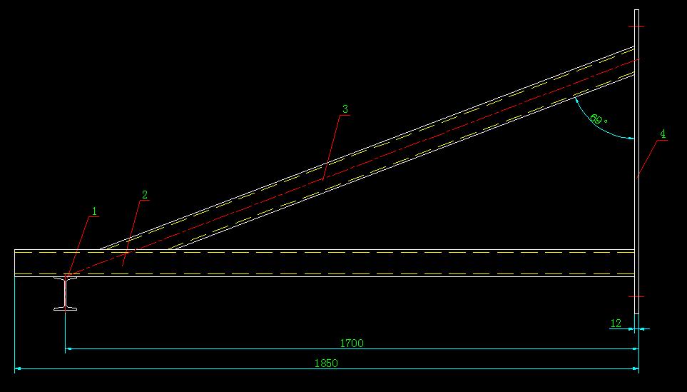

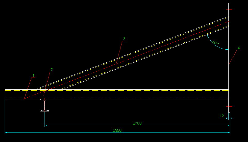

如图,请教工字钢应该放在哪个位置受力好一些?8 \/ T4 S2 U# n! W8 b  e
另外请教这个支架是否需要在两个槽钢之间再加强一下,该怎么加支撑?
发表于 2008-6-8 12:12:52 | 显示全部楼层 来自: 中国江苏常州
工字钢的安装位置是有受力点决定的,你的受力点在哪里,那个就放在那里------只要是结构和空间允许----------这个是为了槽钢的强度和刚度。% H8 |7 J1 f& L( f5 Z( d
-------------4 B6 ?7 v* _% p
你用12MM的钢板来焊机两个槽钢,应该是没有问题了。
7 K- _$ x* G+ A( j% t( @+ C关键是两个槽钢之间的焊接必须加块钢板(垫板)否则焊接不到-----在槽里面呢。, {' b+ C* x/ k9 X2 V

发表于 2008-6-8 12:29:34 | 显示全部楼层 来自: 中国新疆乌鲁木齐
我认为是2图,力分解后主要支撑点。' B7 Y4 m- ]& l& ]
最主要的是拉杆底板要坚固支撑力是图上结构的重点。

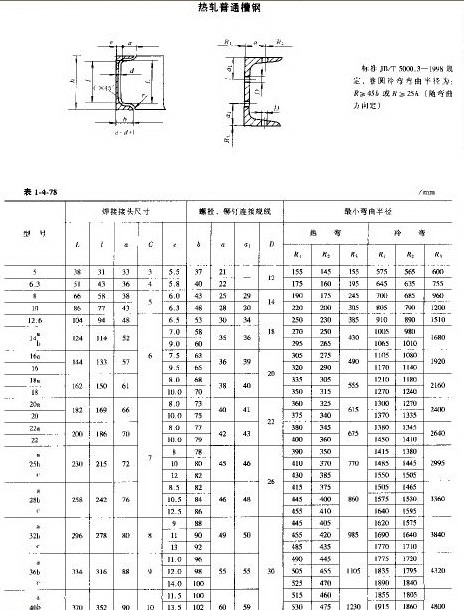

LZ询问工字钢安放位置及再加强一下,说明工字钢下应该是受力点,由于受力较大想对槽钢进一步加固,以便延长使用寿命。以上只是分析猜想。
/ V: _4 ?/ x$ k0 |% u: Z1.按猜想2图工字钢位置优于1图。5 L! ^# [0 R% j
2.在斜槽钢的中点向横梁槽钢端头用槽钢做一个斜拉进行加固。7 `$ u9 K; P4 R: h: c2 G
3.钢板应该使用槽钢替换。
5 v4 s6 H* v2 N8 A, f4.槽钢应该使用同样型号。
; t$ P- f2 D2 s% S$ `2 B# F2 A* D5.注意槽钢焊接接头样式,应该符合机械设计手册要求见下图。
zyxwq + 5 应助

如果有空间的话,是不是可以考虑将斜支承放到下面?
发表于 2008-7-1 22:24:44 | 显示全部楼层 来自: 中国福建泉州
下图的支撑放置比上图的合理。因为下图的受力正好置于上支撑的正下方,支撑力可以恰到好处的抵消大部分的向下受力。
