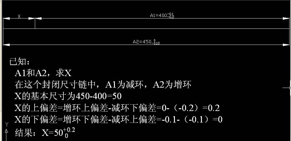

扁外圆¢500   0-0.1mm实测为499.92mm,扁厚要求400   -0.1-0.2mm,÷0.05mm若一侧扁面经精铣后测得尺寸为450  -0.10mm,则另一侧去除量为多少时能保证对称度及扁厚均合格?(假设铣刀铣完后,平面度、直线度、倾斜度均为0): j0 o* h$ W# d6 U! q6 p7 v( t( O
! P# J: c0 ]8 g) @# I$ @请高手给作答一下,千万不要,去参考什么书,什么什么 公式呀?我想要计算过程 答案,先谢谢了!!!4 P  j9 T' a4 ?4 Z1 [' ?3 G2 Y

 楼主| 发表于 2008-6-8 23:01:28 | 显示全部楼层 来自: 中国河北秦皇岛
当然能保证了,实际中是通过打表看出来的,但肯定是没有计算的准确,所以才想算算的,450加工到400那是要求的,没办法的,要求的厚度就是400,但现在是450你能不给加工吗,那可满足不了客户的要求啊

 楼主| 发表于 2008-6-9 22:04:31 | 显示全部楼层 来自: 中国河北秦皇岛
你算的我也知道,就是想知道,这个算法对称度是怎么保证的啊,这个题每那么简单哦

发表于 2008-6-13 16:45:18 | 显示全部楼层 来自: 中国浙江绍兴
4楼未考虑2个问题,0 V4 m7 I- N9 F; E5 C0 K+ r; S
1.  450已经是-0.1,而不是0~-0.1,4 _0 K+ E: ?, W. b
2.   未考虑500(0~-0.1)和÷0.05mm(对称度), f% x- i# ]3 x7 {
根据已知条件,按4楼算法应该为50(+0.1~0),但考虑上述二点,已经铣掉的应该为50(+0.1~0).为了达到对称度要求,剩余的只能铣去50+0.05,没有公差可言了.
4 H  n. e  r  U) M1 P请大家参考.

发表于 2008-6-13 20:29:42 | 显示全部楼层 来自: 中国广东
我认为题意不清:1。首先楼主应该画出图来;2。给出加工顺序才能确定封闭环。
