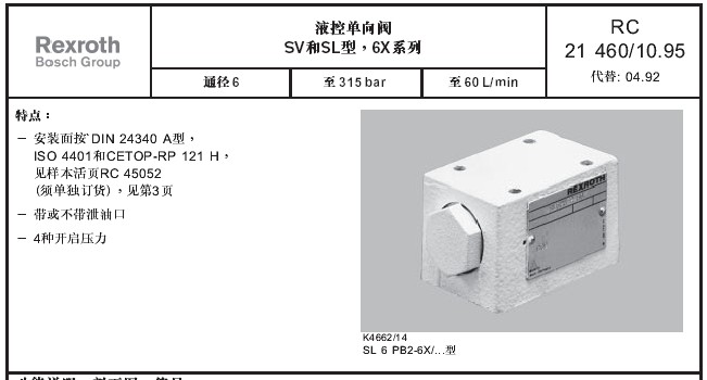

哪儿有6通径的板式液控单向阀
发表于 2008-6-7 21:20:18 | 显示全部楼层 来自: 中国北京
华德有这种的,型号SV/SL6
, x6 l1 a7 g9 |+ i% h& z具体可直接和厂家联系,好多厂家都有的
9619 + 3 应助
发表于 2008-6-7 21:34:40 | 显示全部楼层 来自: 中国江苏徐州
华德单向阀
发表于 2008-6-9 08:16:04 | 显示全部楼层 来自: 中国河北秦皇岛
3楼贴的好像也不是液控的吧。立新有SV/L系列的液控单向阀。hawe有RH系列液控单向阀
发表于 2008-6-9 11:41:35 | 显示全部楼层 来自: 中国上海
rexroth的Z2S6系列的叠加式液控单向阀,也是板式安装的,国内的华德、立新等厂家均生产。

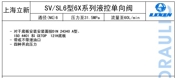

发表于 2008-6-9 12:31:45 | 显示全部楼层 来自: 中国上海
好像华德没有6通的,只有10以上的。不过立新有
