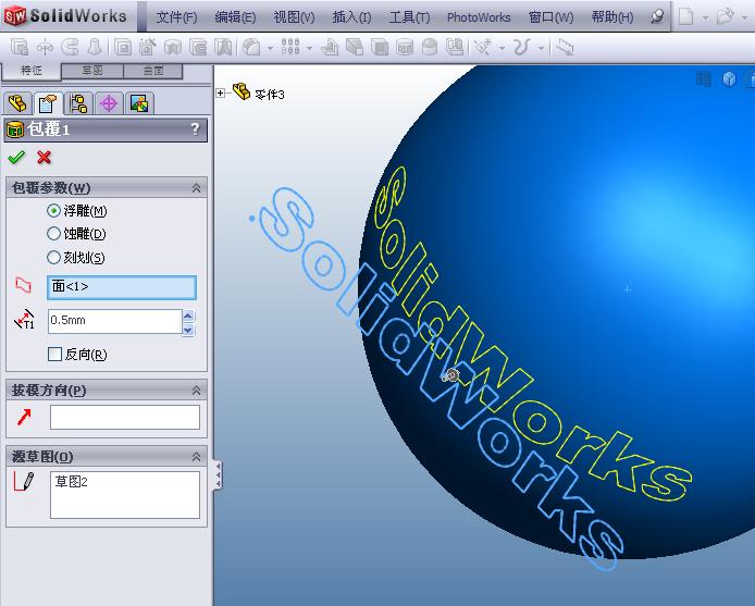

[求助] SW如何在圆面上打突出的头标?
发表于 2008-6-8 09:48:02 | 显示全部楼层 |阅读模式 来自: 中国浙江宁波
如何在圆头螺栓上打出凹凸一致的头标?
发表于 2008-6-8 15:43:44 | 显示全部楼层 来自: 中国河南安阳
楼主说的不太明白~~,是不是就是圆面上一些均等的凹槽?这样的话用包覆命令就可以实现的!

 楼主| 发表于 2008-6-9 11:02:53 | 显示全部楼层 来自: 中国浙江宁波
比如DIN603马车螺栓头部标记JPS 8.8,如何使其的凹深一样?见附件ZIP

发表于 2008-6-9 16:02:46 | 显示全部楼层 来自: 中国河南郑州
用包覆命令,注意包覆面要用样条线旋转得到。  ~( {5 [  d0 L% ^- v9 U  X
 楼主| 发表于 2008-6-9 16:44:04 | 显示全部楼层 来自: 中国浙江宁波
谢谢各位的指教

明白了,头标就是在头上打的标记
