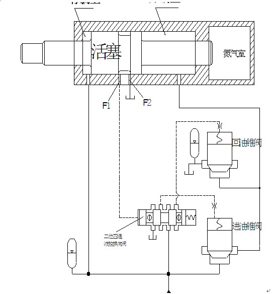

这是行程反馈控制的液压锤。F1和F2是行程反馈孔。$ o+ T5 [; {$ w  Z
液控二位四通阀作为两个锥阀的先导阀,控制它们分别启闭。. L/ z# ]8 z  b( s
大家觉得有什么问题,请提出来,我好改进啊

 楼主| 发表于 2008-6-8 11:35:52 | 显示全部楼层 来自: 中国安徽马鞍山
图中未清楚显示的部分分别是前腔和后腔。0 v+ I5 n% H$ l$ f
这种氮爆式液压锤为前腔常压,后腔变压。6 Z% r0 F4 p$ w  z: V
回程时进油锥阀关闭,回油锥阀开启。回程到F1孔时,液控换向阀心右移,回油锥阀关闭,进油锥阀开启,此时前腔和后腔都通高压油,在氮气压力下回程减速,然后冲程开始。如此循环往复。
发表于 2008-6-8 11:55:57 | 显示全部楼层 来自: 中国上海
看了楼主的话在考虑一个问题:需要多大的流量?有必要用插装阀?
