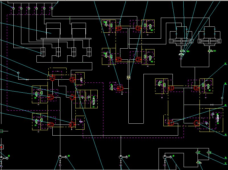

我的毕业设计,贴上来大家讨论讨论,请给些意见指导指导!

讨论问题还要花流量,呵呵。1 m( p' P  }; z, E" T6 T  j) M
先把图贴了,并提两点。细看图再继续提& Y% u) P" Y1 }, |2 z) S
1.好像泵没有卸荷2 i" |. u+ U, ]: p
2.回程缸上腔没有压力油,为什么用充液阀?可以全去掉,直接接充液油箱。" [) n. Z  }: b  N
3.压机一般都都多台泵,有开有备。楼主这么大的压机,只有两台泵?好吓人。建议改成几台小泵,有开有备,比如开三备一开四备二之类的。
+ B: E2 J  q0 M* \' y0 `8 L0 v2万吨的大项目,小心点弄好。7 j9 K* l. Y) w' P' H( m0 G
回去看看选件的型号继续提
3 l: J1 p0 c) p3 \) j2 C- A8 D- {+ |' `. n; u
[ 本帖最后由 46792974 于 2008-6-8 11:41 编辑 ]
9619 + 3 谢谢贴图。
发表于 2008-6-8 18:56:53 | 显示全部楼层 来自: 中国江西九江
1。系统的吸油口最好不能用到吸油过滤器1 N8 W/ g6 n4 y( f8 h
2。双联循环冷却器。理由呢?不要这样用。除非你有钱/ D" i/ }6 q3 U5 B6 R$ h

液压
设计有点不合理,,,,,,,,,
 楼主| 发表于 2008-6-15 11:57:29 | 显示全部楼层 来自: 中国甘肃兰州
原帖由 yihaoshiaifeng 于 2008-6-15 09:59 发表 http://www.3dportal.cn/discuz/images/common/back.gif; v" b+ D) S8 W& ^8 t2 Y3 o2 Q4 l
设计有点不合理,,,,,,,,,
7 U/ p  `9 l) H可不可以提点具体的意见呢?
发表于 2010-1-4 11:34:13 | 显示全部楼层 来自: 中国河南郑州
你标号30的那个应该是溢流阀吧,怎么不见回油呢?要是用作溢流阀的话,加上它好像没什么意思吧?快速下行好像有点问题吧,M2启动,液控单向阀全部打开,M3启动后的压力油液不全都去高位油箱了吗?其他的还有待进一步细看,呵呵,仅是个人看法,如有问题还请见谅。
