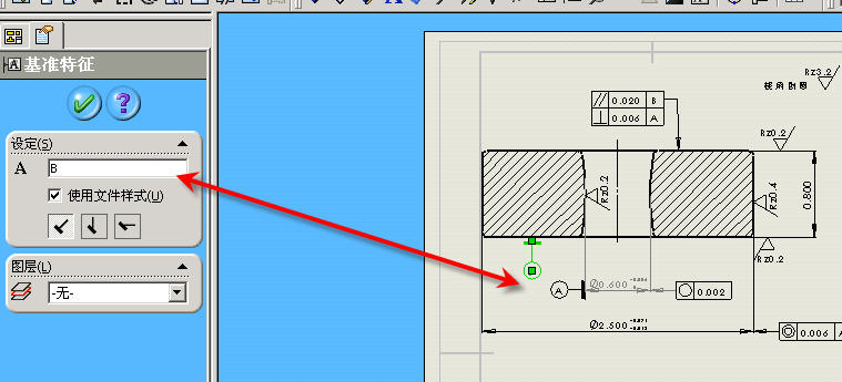

求助:SOLIDWORKS中的基准特征的字号能不能改变呀?能改的话,怎么改。谢谢

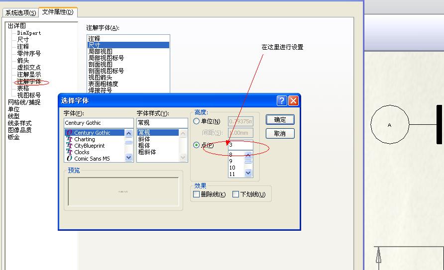

如下图所示,它是跟尺寸字体一样大小的,可在选项——文件属性——注解字体——尺寸里面来进行设置!

这个只可以改变字体大小,框大小不能修改

这种方法不行···

框还是不能修改呀

肯定能改!!!
