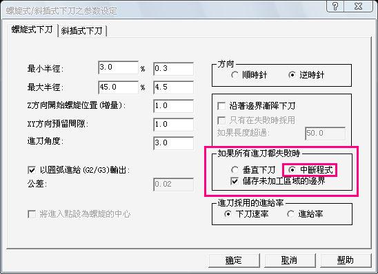

出现粗铣失败:跳过的次数=12。是怎么回事?
发表于 2008-6-8 16:29:50 | 显示全部楼层 来自: 中国江苏扬州
应该是刀具直径选用过大所至,版主可以试试小一点直径的刀具。
 楼主| 发表于 2008-6-8 17:51:18 | 显示全部楼层 来自: 中国广东汕头
试过了,就算用4的刀 走外轮廓都会这样提示,但却能正常加工。
发表于 2008-6-10 12:53:17 | 显示全部楼层 来自: 中国广东
我发觉螺旋下刀会经常出现这种问题。
发表于 2008-6-10 13:01:17 | 显示全部楼层 来自: 中国江苏常州
应该不会影响加工 只会影响你加工的表面质量
