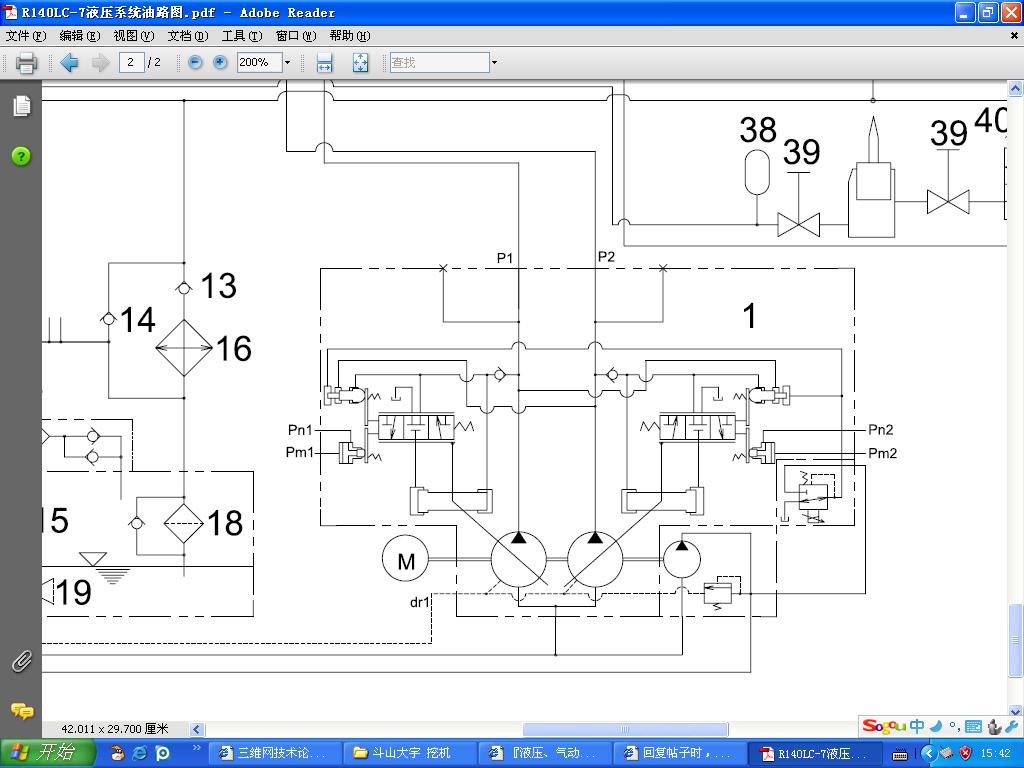

, c3 F( }  E+ L9 d. T& W% O4 p; q上图是斗山大宇挖机液压系统图中的主泵,请教这里面的两个阀的控制原理。

你可以看看川崎的K3泵,这是负流量系统。双泵交叉功率控制,单控可以利用整个发动机的功率。并带一个电控功率限阀,可以限制泵的输出功率及获得精细模式!
+ |. `) x3 R( @7 F/ i    日系发挖机多为负流量系统,不欧系主要为负载敏感(不过如于响应速度要求,下代会是负载敏感与正流量的结合体)。9 i7 z  B( U- T$ h# O: `

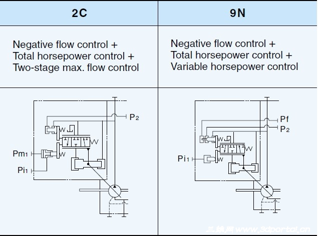

发表于 2010-6-20 00:36:20 | 显示全部楼层 来自: 中国江苏徐州
你这个是现代的R140-7的泵,也是川崎的,但是跟斗山的泵还是有一点点差异的。
# X3 S4 \4 u3 L' ~6 R* P# ~" o现代用的是川崎的2C系列控制方式:负流量控制+总功率控制+双阶最大流量控制
' L6 D# M) J  r8 J% R大宇的-7之前用的也是川崎的,但是是9N系列的:负流量控制+总功率控制+交叉功率控制
