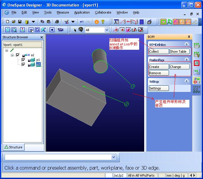

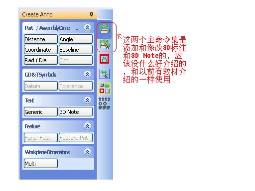

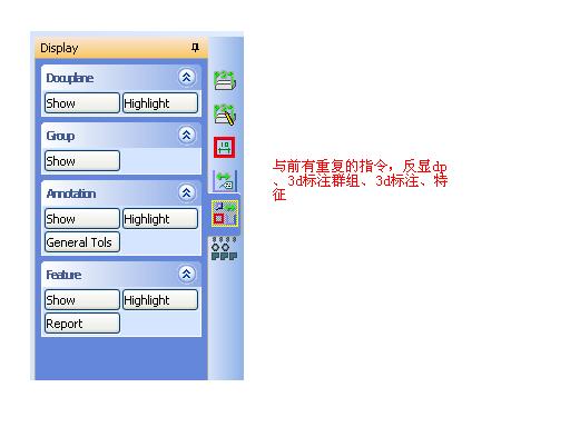

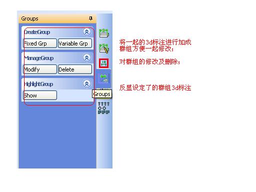

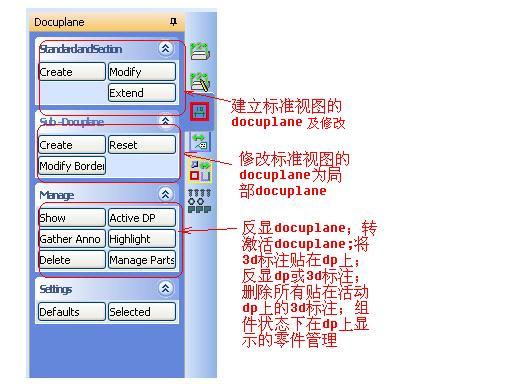

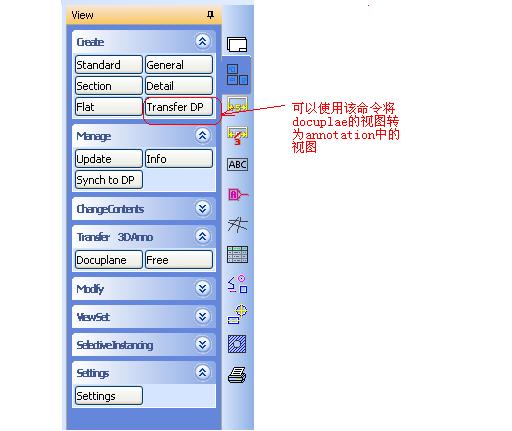

 楼主| 发表于 2008-6-16 22:12:34 | 显示全部楼层 来自: 中国广东佛山
大概用法的目的先贴一下,具体的大家研究后在一起交流6 K1 b6 Y& e) j" v
