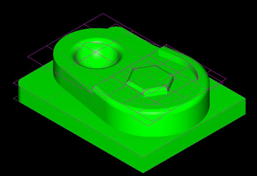

[求助] 由实体生成曲面出现的问题。
发表于 2008-6-8 18:02:20 | 显示全部楼层 |阅读模式 来自: 中国广东汕头
因为创建刀路时利用到曲面,所以我为了方便,直接建出一个实体后再经“绘图”-“曲面”-“由实体生成”生成曲面,但当我打开“屏幕”-“隐藏图素”-“回复隐藏”,里面有很多多余的曲面,怎么会出现这些面呢。
发表于 2008-6-10 12:52:41 | 显示全部楼层 来自: 中国广东
是一道 广东数控大赛试题,玩过。
发表于 2008-6-10 19:53:36 | 显示全部楼层 来自: 中国广东东莞
不是多余曲面,而是实体转换曲面修剪下来的主曲面,不能擦除;只可以隐藏。 :handshake
 楼主| 发表于 2008-6-13 18:23:47 | 显示全部楼层 来自: 中国广东汕头
谢谢楼上的,明白了。
