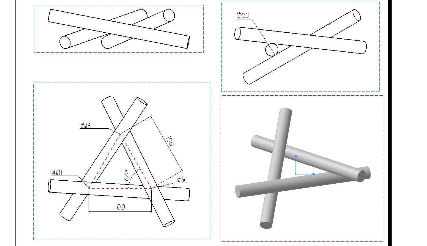

这是三维上出过的一道题目。很有意思。
5 l$ {7 M4 F  i* i5 ]3 E4 E5 F/ E, I- V" N- \6 j1 u
要求: 三根棍子要相切(满足切点连线呈等边三角形)' l8 o. b7 m+ k' n
% c4 d8 N' f1 a/ z  S- z* E& n大家讨论一下使用OSD的话,要怎样实现呢?最好回复帖过程图示,交流学习5 _: M* {* V3 W7 h# X" c

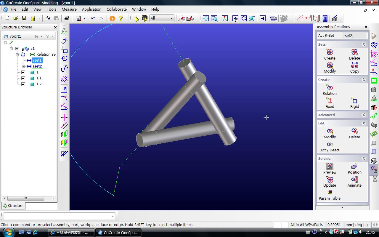

 楼主| 发表于 2008-6-14 11:43:37 | 显示全部楼层 来自: 中国广东佛山
这个有趣的题目使用osd的画法,没人能弄出来吗?
发表于 2008-6-14 21:50:04 | 显示全部楼层 来自: 中国上海
做了一个...距离没控制好,用了ADV ASSEMBLY,PKG档传上来了,怎么定约束的都在里面,大家看看吧,0 B  p4 e, e9 h4 F5 G  ?
热烈欢迎更好的办法

发表于 2008-6-15 15:42:06 | 显示全部楼层 来自: 中国上海
家里没装老版本
5 _3 f0 @8 S* T/ OX_X,你自己装个新版本吧
2 T) h+ Q. u3 j% V; f求角度太复杂了...偶懒
 楼主| 发表于 2008-6-15 17:53:57 | 显示全部楼层 来自: 中国广东佛山
那就show一下设定的relation的图片吧!~

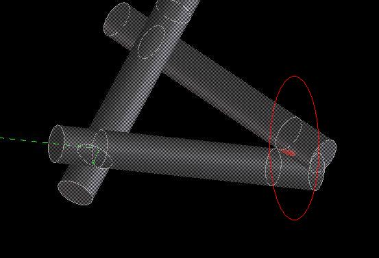

发表于 2008-6-22 12:05:49 | 显示全部楼层 来自: 中国广东深圳
2005版本的零件,不过我觉的没有达到...

 楼主| 发表于 2008-6-22 12:46:03 | 显示全部楼层 来自: 中国广东佛山
检查了一下,是还不是完全相切
