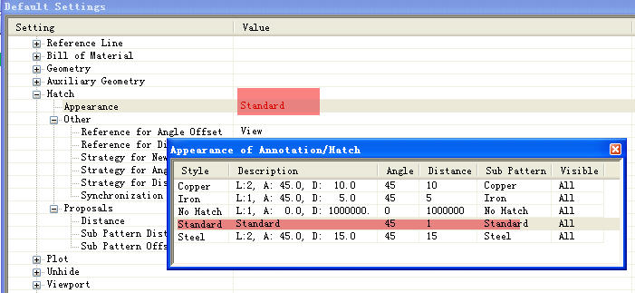

怎样改写 am_customize 文件,自定义自动填充的剖面线的颜色、距离等?(用Recorder 记录 lisp,加入其中的方法除外 )

(am_hatch_default :pattern_dist 1.000000000000000)2 ^  |4 u" e6 T$ M& A  Z
# c. O3 C9 W7 [+ t1 y这个是在2006版本我用的距离,不过我是用记录然后写进去的,7 F  m& b( Q6 ]" H* Y# @4 n6 J
并不是所有的设定,它都会写到这个文件,有的是隐含的设定,这样记录是最方便的了.
* c" O$ _, g' A$ Q为什么一定要在这个文件中找到对应的语句呢,或者你看帮助里,也会写.嘿嘿.
: J/ J6 a+ z3 v* ^# C& n

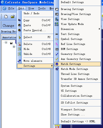

: u8 N  z  x* {* g1 Z% y4 q$ d如果是在2007版本,就更不用,去改AM_CUSTOMZIE文件了,直接在软件环境里设定,它就会自动保存这些设定.
