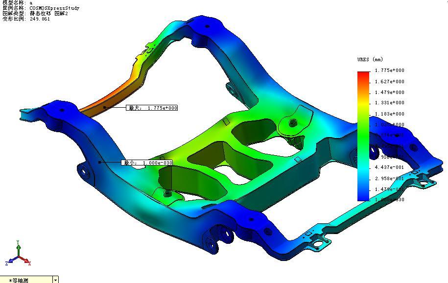

# \# V2 e1 c' e* N6 E小弟最近用COSMOSWorks 2007 对一零件进行分析
" L3 K. h/ Z7 c& i2 s! E
- X4 c6 c; B% J" g: }% H4 \分析出的结果显示最大变形量小于2mm,# T. S3 E9 \! R" ?; O- [
5 z4 a/ m! l" y4 B4 ^8 }但是SW里显示的模型变形效果很夸张。具体见下图* V/ b& f+ V3 j5 F
4 i/ }- v. O) Y3 y4 K4 A6 u# o# L
有没有高人指点一下,怎么样让它别显示的这么夸张啊 :funk:   看起来像被压烂了。
 楼主| 发表于 2008-6-8 19:07:30 | 显示全部楼层 来自: 中国四川成都
我怀疑是不是和左上角那个变形比例有关?

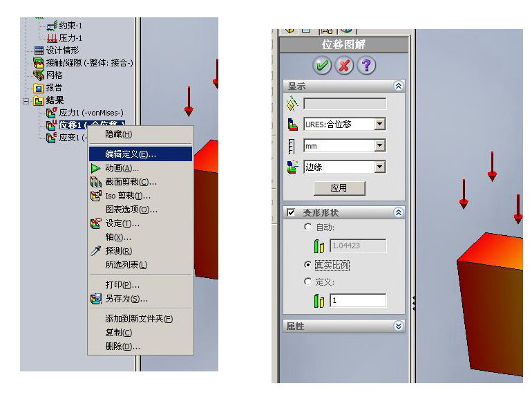

发表于 2008-6-8 19:38:21 | 显示全部楼层 来自: 中国上海
按图示操作,就能真实显示
 楼主| 发表于 2008-6-9 20:32:22 | 显示全部楼层 来自: 中国四川成都
谢谢  LS 的啊  good good 5 ^4 Q& j5 E/ C& A# [. h3 e4 u1 }
+ q$ S; Z+ f& c
终于弄好了。。。。。 :lol: :lol:
