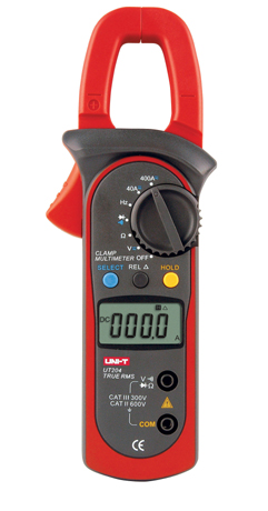

现有型号为:UNI-T{UT201} 的  万用表% S# g* |) Q/ J7 x5 G2 F3 W5 V8 S  _# V
2 N3 r; D2 g: h上面有三个按键分别为:SELECT{蓝色}   MAX{黑色}  HOLD{黄色}
1 J* P7 c, `/ c! L
5 k4 ^# |2 H" s' f  ]. I. `' b. N$ Z2 u! k' a
请说说这三个按键的作用,也就是做什么用的
发表于 2008-6-8 20:00:25 | 显示全部楼层 来自: 中国江苏南京
你这个是钳式万用表啊,HOLD是数据保持功能键,MAX应该是最大值保持功能键吧,SELECT就不太清楚了,具体是选择什么的,你试试便知。
5 Q+ \1 t+ J) j1 N" @3 m
' _  w. x. @/ d9 C% @9 W. C购买时应该有说明书的,看你的表挺新的,应该是新买的吧,呵呵

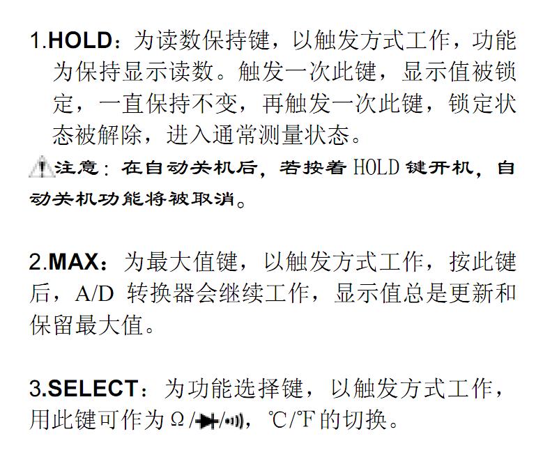

你有此钳表,却没有说明书吗?这在说明书中说的很清楚哇。
' f& v8 A6 Z4 B) d* H下面是说明书中关于这三个按键说明的截图。
