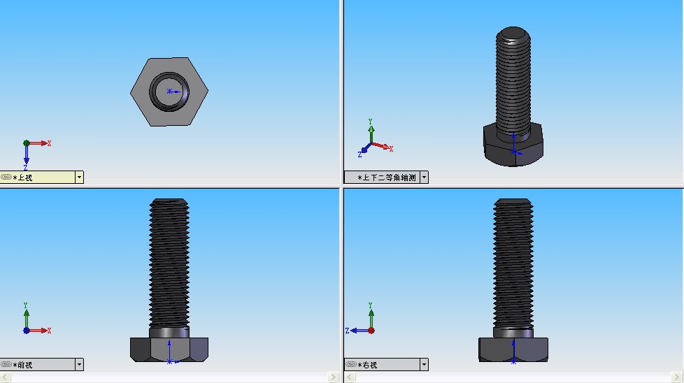

用螺旋线和扫描切除画螺纹,见附件.$ o1 q* O/ k) I! P! c5 A% k
http://www.3dportal.cn/discuz/vi ... ight=%2Bguoquanfeng

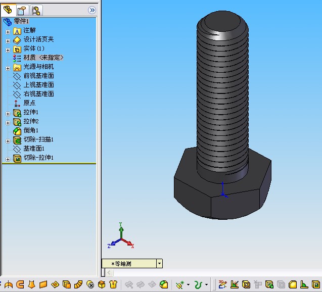

发表于 2008-6-9 07:12:09 | 显示全部楼层 来自: 中国安徽蚌埠
画的不是很好,做个参考吧。2 B  M* `  ]) P7 W. O4 c  j1 r
如有不到之处敬请指正,谢谢。
M10x35螺栓零件wwwzzzvvv.rar
522.84 KB, 下载次数: 44

发表于 2008-6-13 10:00:17 | 显示全部楼层 来自: 中国陕西宝鸡
没看见楼主的图。# Z0 @& X/ E6 [+ Y) f) J
这里给个步骤:
( `1 o4 p9 v( r2 h2 X1.绘制螺旋线中径圆草图;% y& t5 u# H. m6 |
2.生成螺旋线;/ H4 V1 }+ i. Y" Z3 o- t
3.在中径圆草图基准面绘制牙型草图;
$ I* O  t& D% R% Z  s; |4.利用“穿透”几何关系,将牙型草图附到螺旋线上;5 w) r% P0 z8 D2 G2 ?
5.用旋转切除即可。
