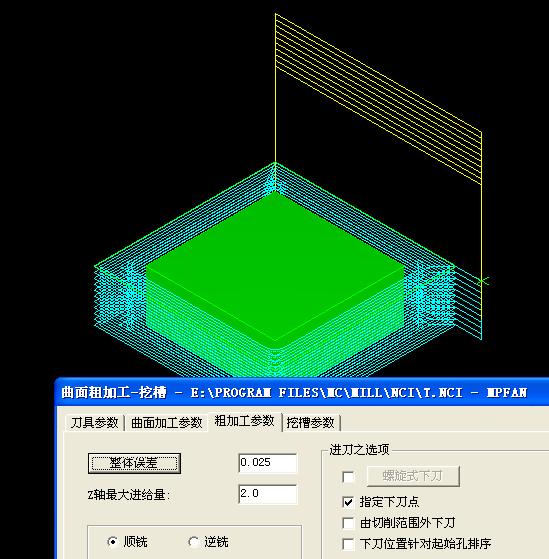

通常很多时候在曲面开粗挖槽时会采用外部下刀。。但发现外部下刀的距离好象是内定的。不像CIM可以设定外部下刀距离。。不知道哪位达人在这方面的有好的方法。。感觉MC下刀距离太远了点(好象是1。5倍的刀直径)

外部下刀可以自定义下刀点。

这个下刀点方法治标不治本
下刀点定义的地方是可以控制,但如果在不同的下刀点下刀呢????
