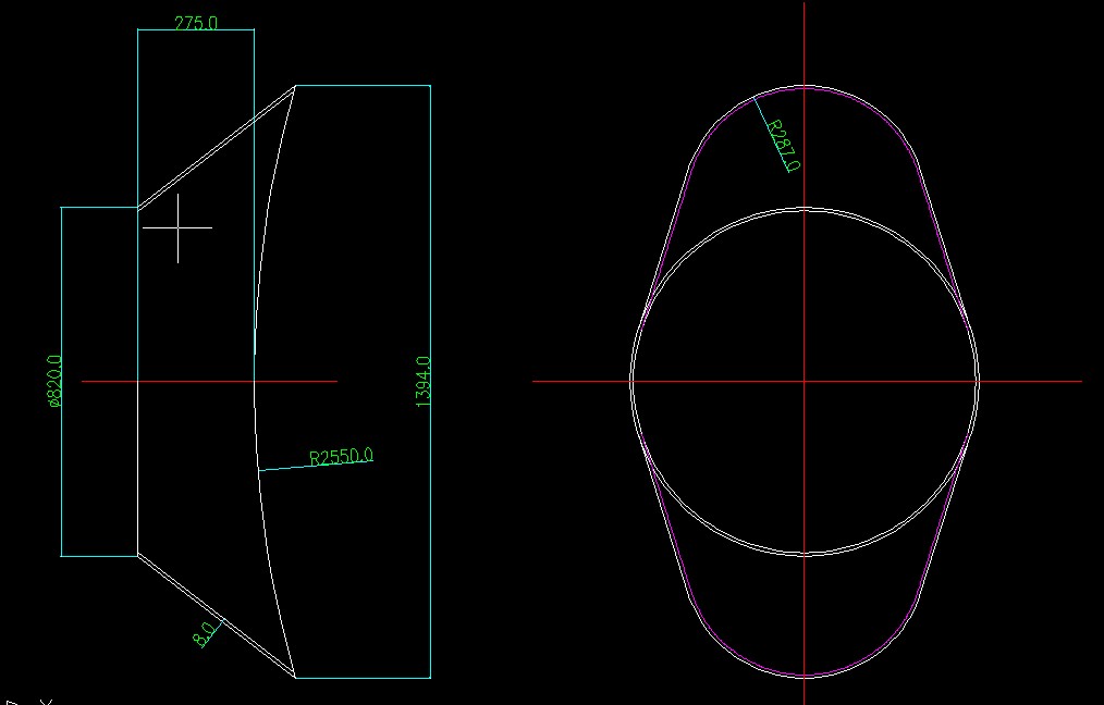

发表于 2008-6-9 10:47:52 | 显示全部楼层 |阅读模式 来自: 中国江苏扬州
请高手帮忙用SW画一个板金图,要能展开,谢谢!) x- g" C* I* z) n$ d* y5 c2 m
尺寸如下:

 楼主| 发表于 2008-6-10 10:35:01 | 显示全部楼层 来自: 中国江苏扬州
我已经画好了
发表于 2008-6-10 11:05:41 | 显示全部楼层 来自: 中国江苏泰州
尺寸看不清楚啊.画到是很好画啊.楼主可以把尺寸搞清楚点啊

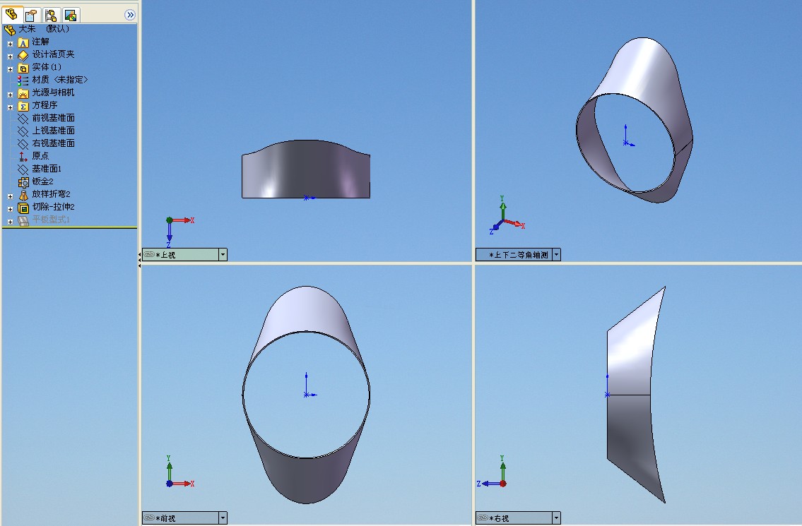

发表于 2008-6-10 13:42:46 | 显示全部楼层 来自: 中国江苏泰州
我画的
尺寸看不清楚.我随手画的.楼主可以按我的步骤画一下.然后在平板形式1右击"解除压宿"就可以展开了

发表于 2008-6-10 15:33:07 | 显示全部楼层 来自: 中国河北唐山
回复 7# 的帖子
看了作品,有一点疑问,两平面草图放样,切除拉伸所得截面不是所给的弧形面上俯视图尺寸。
发表于 2008-6-10 19:57:14 | 显示全部楼层 来自: 中国天津
在SW中输入K因子,就可以了

发表于 2008-6-11 12:50:25 | 显示全部楼层 来自: 中国广东深圳
五楼未必画的正确,我认为是一个拉深件再把底部切除,这样的零件要用插件来展开了。
