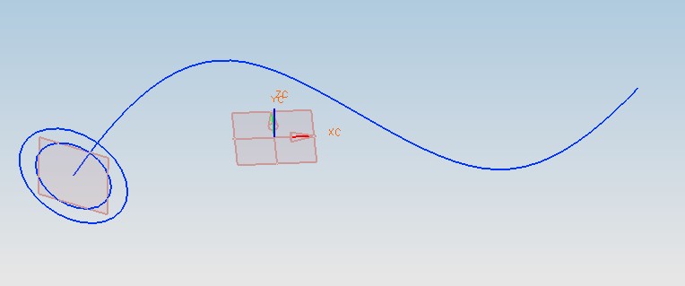

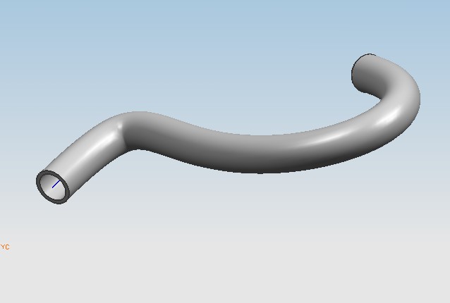

如下图可以用沿路径扫掠成一个管道吗?
发表于 2008-6-9 12:51:17 | 显示全部楼层 来自: 中国黑龙江哈尔滨
不行吗?不够理想的话,再设个脊线让每个截面垂直与导引线的切线

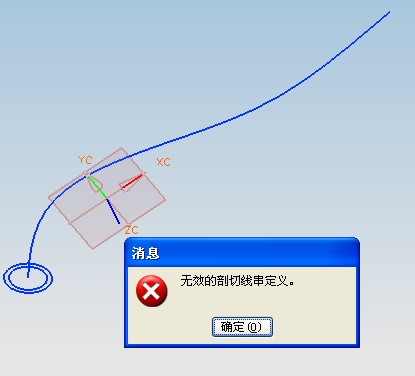

 楼主| 发表于 2008-6-9 18:45:47 | 显示全部楼层 来自: 中国江苏苏州
单独扫掠一个可以,但两个一起就不行,总是提示"无效的剖切线串定义"/. i& }0 q. X7 g
刚学UG,不明白楼上的如何做脊线?
发表于 2008-6-9 19:01:45 | 显示全部楼层 来自: 中国上海
怎么会不行呢?上面的用的是什么版本呢?请用最新版本再试试

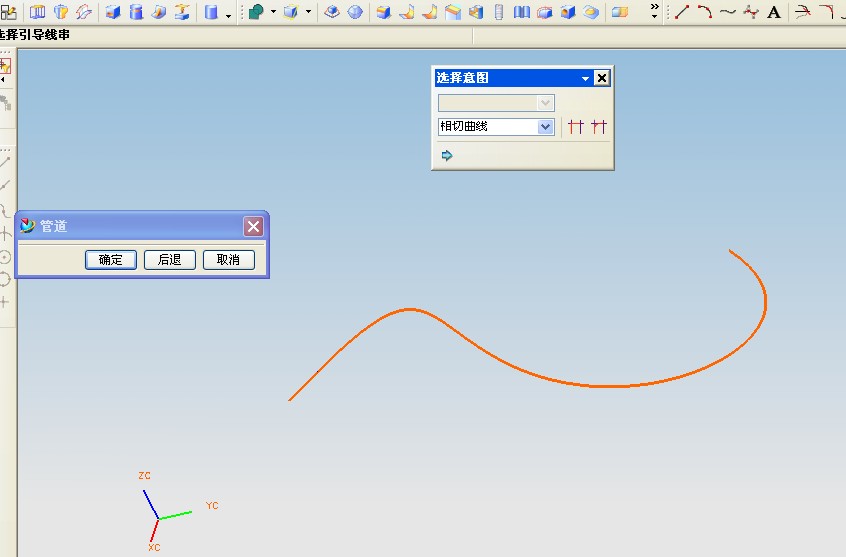

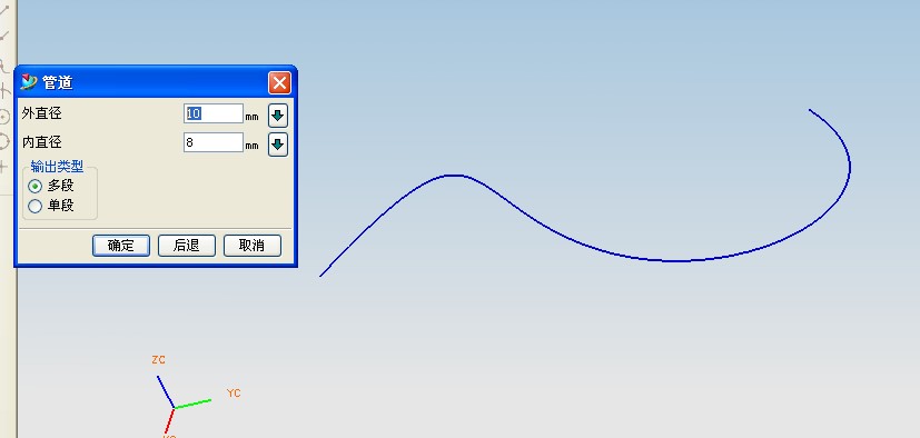

发表于 2008-6-9 20:52:58 | 显示全部楼层 来自: 中国山东威海
直接用扫描不行 ,不过楼主做管道的话,不用这么麻烦,画好引导线后,直接用管道命令就行,而且快
gd.rar

发表于 2008-6-10 11:15:17 | 显示全部楼层 来自: 中国陕西西安
我好像以前练习过,应该可以,你先选择两个界面,在点ok,然后选择曲线,应该可以啊?
' C# h& y+ c, u% T: x( o6 D9 c前提是你的扫描曲线不能相交,曲线的起点最好在圆心的位置。
