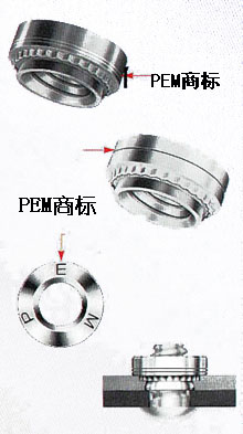

发表于 2008-6-10 12:56:25 | 显示全部楼层 来自: LAN
PEM自扣紧螺母 8 B: N  d5 m- \+ q
CL系列一般用在铝、钢、不锈钢和可塑性材料的薄板
/ a  N' i% l9 t/ Q
. l: n7 \7 s0 _2 D性能介绍:
: ?, ]3 A7 D6 O: T( Q8 K& n8 [) Q+ d3 Q' l, V  S
  CL系列已有50多年生产历史,解决了因为板薄而不能攻丝的难题,得到全球制造商的普遍认可和使用。7 o8 h9 p7 w, T" [7 j& k7 Q2 S0 ?1 e
! M+ B$ w3 [$ b) Z+ T安装简单快速,不需要太多经验和太高的操作技术。坚硬连锁安装后产生强大阻拉力和抗扭转力。, [! F9 E, L6 I' o5 @
6 Y/ n" _9 G8 v: M7 R4 W
注:铝板使用,必须要经过阳极处理。
渔樵 + 2 技术讨论
发表于 2008-6-10 12:58:39 | 显示全部楼层 来自: LAN
PEM商标图片
PEM商标图片
发表于 2008-6-10 12:59:10 | 显示全部楼层 来自: LAN
PEM商标图片
PEM商标图片
发表于 2008-6-10 13:00:42 | 显示全部楼层 来自: LAN
PEM商标图片
PEM商标图片,我想pem可能是类似某种专利的东西,用于自锁的螺母

发表于 2008-6-14 00:46:21 | 显示全部楼层 来自: 中国广东东莞
PEM是美国一家专门生产特殊紧固件(以螺母为主)的公司,中文名叫宾科,生产基地在苏州。6楼的图片就是他们产品,手机、电脑里常用到。PEM是这类螺母的发明者,拥有多项专利。目前国内也出现很多假冒产品,外形一样,但没有打标记,从材料跟颜色上也能区分出来。
