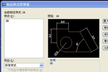

CAD在标注时,通常使用箭头标注,我公司采用的箭头长度为3mm,但当标注距离小于9mm时,标注的箭头就会在标注线外侧,在几个小尺寸连续标注时非常难看,我公司规定此情况下用圆点代替箭头,但CAD在标注时只能在一中模式下连续标注,能否设置当标注距离小于9mm时采用另外一种标注方式???请大家帮忙解决

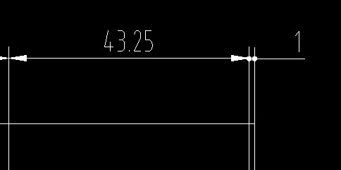

发表于 2008-6-9 11:13:39 | 显示全部楼层 来自: 中国广东梅州
看图

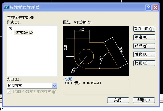

我的解决方法+ i8 W9 M1 `( j9 N2 {6 P4 _
:用标注的替换  W! J1 V0 q" b% h8 ^1 w, D+ Q
1.选择标注样式/ O  V& f4 v4 J& y2 c1 R2 Y
2.点替换,注意,不是修改,然后进入替换
& d5 s& o! j( H" q' x* w8 w6 x3.选择箭头,你所需的点而不是箭头5 s1 ^& J  |. f
4.标注/ @& y, {' B0 R8 {  F; L# P: U2 r
9 Q" _9 I/ \! Y4 Z" s& V
+ ^$ i. O+ R3 l. H5 o! ^by the way) N9 x8 f2 h7 T( H2 ~. S; b
次类替换样式可以适合于加%%c,极限偏差等等
2 Z& d0 b" m; G$ A9 @/ w% n3 i" {6 P/ z' M

 楼主| 发表于 2008-6-20 08:43:32 | 显示全部楼层 来自: 中国辽宁鞍山
2楼说的非常好,但每次手工操作都非常麻烦,我的目的是实现大于一定长度后自动替换成另一种方式
发表于 2008-6-20 10:11:38 | 显示全部楼层 来自: 中国广东中山
可以自己创建一个新的标注样式,当有小于这尺寸时就选用那个样式,这样就省事很多了
