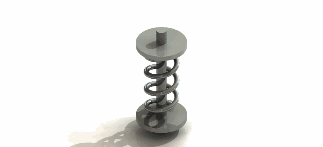

我做的弹簧的动画。在此感谢菜豆老师和笨笨老师+ i# A' |, S  ^

这个其实不是柔性材料,是采用关联设计技术、手动更新、动画(Animator)功能实现的。

今天刚学了,sw里要用配置来做出不同的状态
发表于 2008-8-22 08:32:49 | 显示全部楼层 来自: 中国广东佛山
关键在于手动更新.大家要注意.
