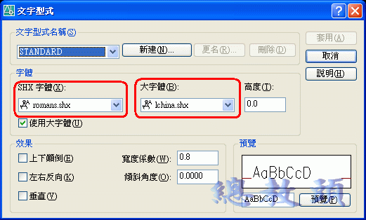

发表于 2008-6-9 13:17:05 | 显示全部楼层 来自: 中国台湾
文字設定在紅框的 2 個部份都要正確~~

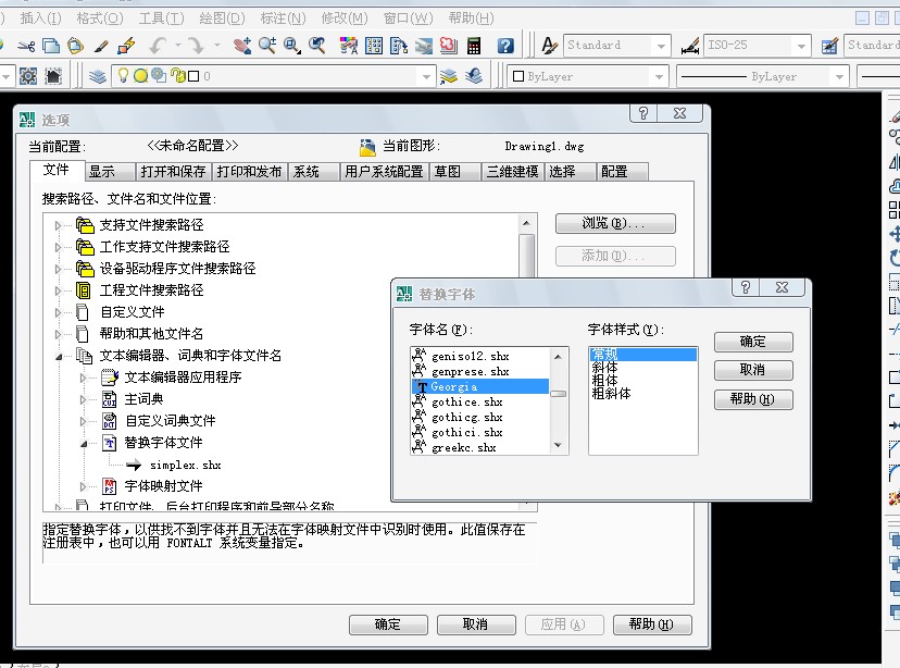

发表于 2008-6-11 18:36:53 | 显示全部楼层 来自: 中国福建泉州
从选项中设置也行。如下:
: C3 F% x2 B, {& Q9 L$ \) N  n 000.jpg
