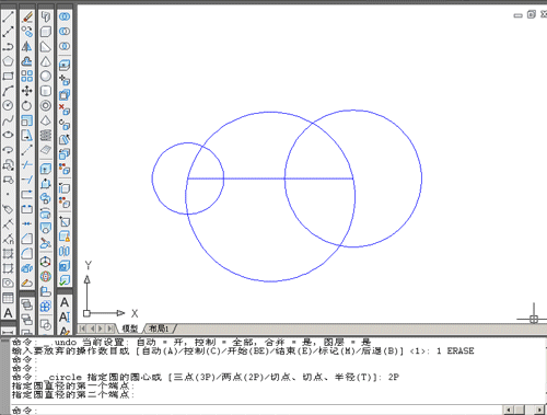

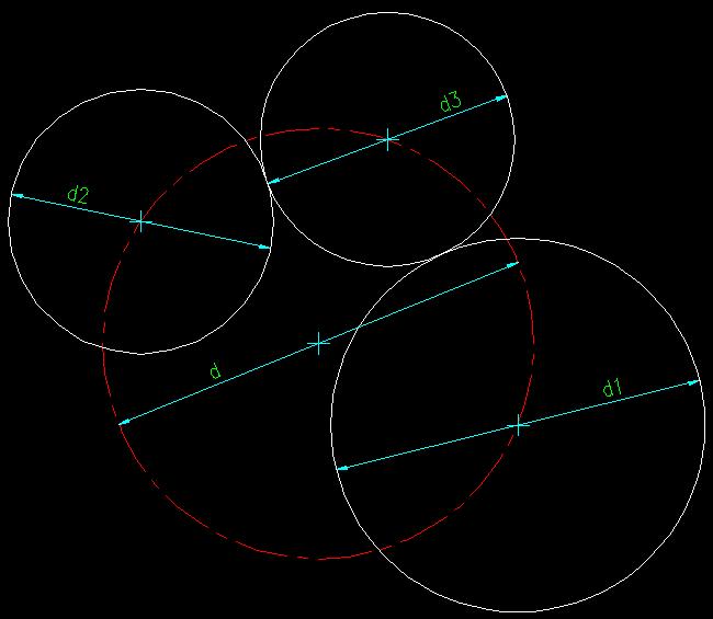

题目如下图所示,其中圆d、d1、d2为已知圆,d3圆心在d上,并与d1、d2相切,请问d3如何作出?8 R' g! n3 q8 {5 _

试了下有点难度。

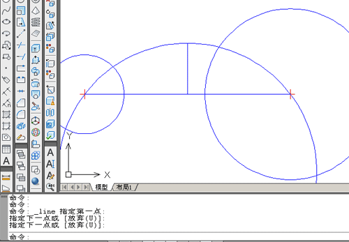

发表于 2008-6-10 09:36:46 | 显示全部楼层 来自: 中国辽宁营口
这个画法或许更好些
