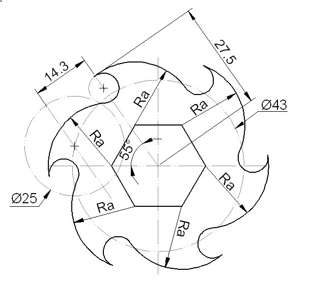

这道题怎么画?
/ B; R/ C3 K" ~) y- B; N+ m$ \9 p0 ]% F, ~
用AutoCAD画,这道题怎么画?《转贴》
# I8 f8 Z8 t  j6 Y
7 s6 v: I" m/ T; I( i[ 本帖最后由 woaishuijia 于 2008-6-9 20:08 编辑 ]
发表于 2008-6-9 16:40:32 | 显示全部楼层 来自: 中国山西运城
RA是多少啊?
发表于 2008-6-9 16:42:26 | 显示全部楼层 来自: 中国山西运城
六边形是内切还是外接啊?

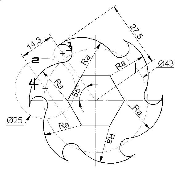

发表于 2008-6-9 19:54:44 | 显示全部楼层 来自: 中国河南郑州
1.画中心线,再画出直径43的圆1。
# P$ ]  ^* S) G2.画出与水平成55度夹角长为27.5的辅助线,将辅助线偏移14.3。6 r  H' n: f3 W+ d; {. f  o
3.以偏移出辅助线与圆1的交点为圆心,直径25画圆2。
2 ~& I. @5 m6 b* z+ v1 G" [& K* v* s4.三点画圆,第一点捕捉长为27.5一端点在圆1圆心的另一端点,第二点相切状态下选择圆2,第三点垂足状态下捕捉长为27.5一端点在圆1圆心的辅助线画出圆3。, T! V! h# W6 D$ G2 I! @6 L4 t) j
5.将圆3圆周阵列六个。
3 n( ^2 {2 ], B, X7 R3 M6.三点画圆,第一点相切状态下选择圆3靠近圆1内侧,第二相切状态下选择圆3靠近圆1外侧,第三点垂足状态下捕捉水平中心线画出圆4。/ `! @  G/ ?7 A
7.正六边形命令画出六边形,将图形修剪、阵列。。。。。。。。
